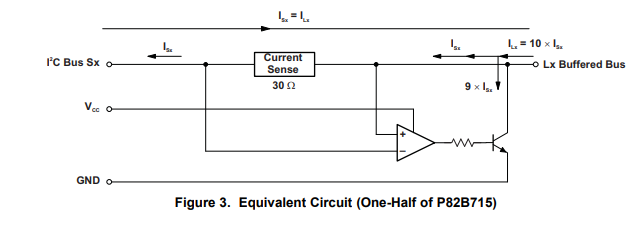

    1) 1)在这种情况下、如何将具有漏极开路输入的 I2C 器件驱动为高电平?
    P82B715不缓冲 I2C 线路、而是仅在一个方向放大电流吸收能力。 这意味着 lx/ly 确实连接到 sx/sy、并且缓冲总线上的上拉电阻器(lx/ly)也将提供电流来上拉 I2C 侧(sx/sy)。 有关等效电路的可视化表示、请参阅数据表上的图3。 这个上拉电阻必须存在于缓冲总线上的原因是、P82B715必须从这一侧提供电流来识别信号方向并相应地放大电流。

    谢谢 Eric、这些解释消除了我的大部分疑虑。 请确认 以下陈述是否正确(如果不能解释)。
    1)因此,为了保持直流,lx/ly 端上的上拉电流将流向连接到 sx/sy 的 I2C 主设备/从设备(sx/sy 线路上没有任何上拉电阻)的开漏输入
    2)和 sx/sy 不是漏极开路端子,它用 lx/ly 和 30欧姆电阻短接。
    3)在等效电路(图3)中、30欧姆电阻器上的电势差馈送到比较器以打开/关闭晶体管

    您好、Mithun、
    是的、您的理解是正确的。
    在 P82B715的 I2C 侧添加电阻器将允许另一条电流路径为该线路充电。 当通过流经 P82B715的电流进行充电时、该器件也会将大量电流灌入接地端。 这可能会增加上拉器件的 I2C 侧所需的时间、并会消耗更多的功率。 这就是为什么建议包含这些电阻器的原因、尽管根据您的系统要求、这些电阻器不是必需的。

    大家好、我的问题在某种程度上与本主题类似。 `s 的 P82B715由其自己的5V 电源供电、与电路的其余部分分离。 即使 P82B715未通电、我们的客户端似乎也能够传输数据。 看一下总线上灌电流的简化版原理图、我觉得这是可能的。 但我n`t 该器件来自行测试。 您能否确认 P82B715在未通电时是否允许无源数据双向传输?
    Karl
    您好、Karl、
    感谢您分享! 根据等效电路、我希望情况如此。 由于器件不执行隔离或缓冲、因此在未通电时仍会传播低电平。 应用 Vcc 将启用器件的额外灌电流能力、以帮助下拉 LX/Ly 线路。 在某些系统设计中、成功通信可能需要这种额外的强度。 在 LX/Ly 总线电容/上拉值足够低/足够弱的其他实现中、SX/Sy 上的驱动器件无需 P82B715的额外帮助即可传输数据。
