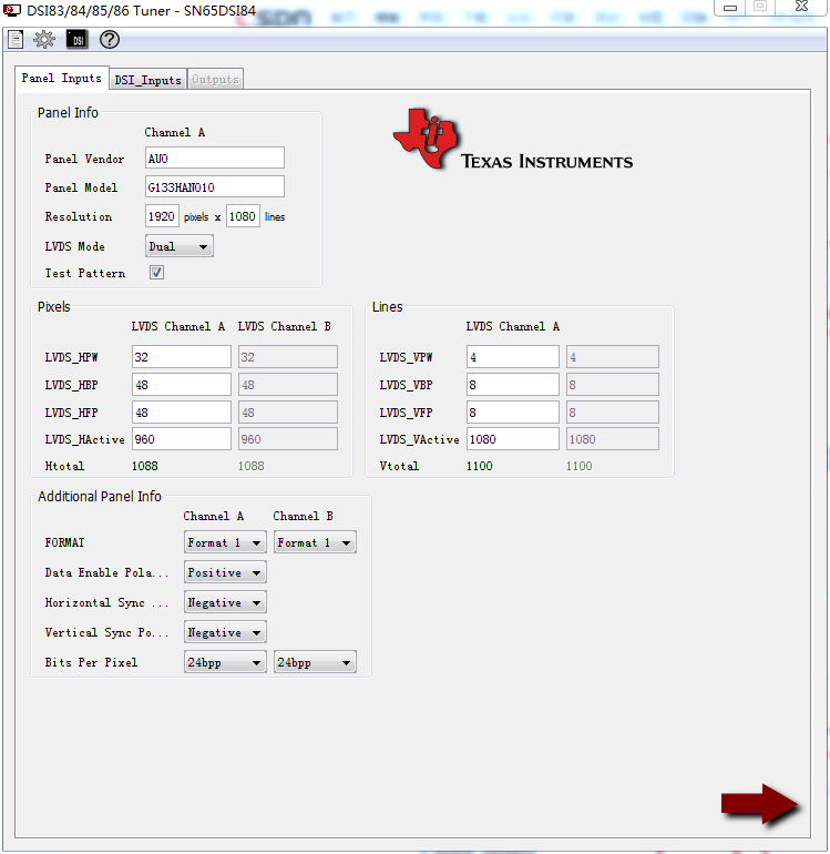

根据 DSS 初始化寄存器后、如果我判断 A.7 (PLL 锁定)位、我会发现它永远不会设置为1、这意味着无法锁定 问题?  ?
   我的设计 REF CLK 连接到36MHz 有源晶振。
    尊敬的 John:

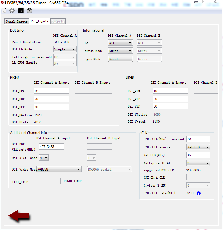

    您的像素/线条设置不正确。 DSI 侧和 LVDS 侧的所有线路参数都应具有相同的值。
    对于像素参数、每个 DSI 像素参数应是每个 LVDS 像素参数的两倍。
    此外、您的 DSI 时钟应为432MHz、而不是427.3488MHz。 频率精度很重要、因为 DSI84不会重新对齐时序。
    关于您的问题、DSI 调谐器不会启用 PLL、因为需要根据初始化序列手动启用 PLL。 通过向寄存器0x0D 写入1来启用 PLL。 请确保遵循数据表中的初始化顺序。
