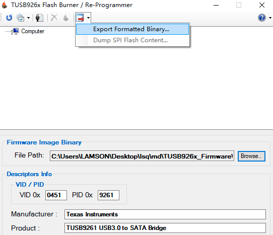

我们已尝试通过工具 TUSB926x_Burner_2.10.0烧录 TUSB926x_Firmware_v1.06、您可以参阅下图:

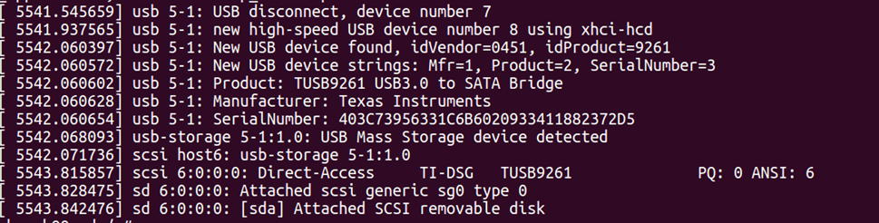

固件烧断后、PC 可以检测 USB 设备、VID 为0451 PID 为9261 (刻录前为926b)、如下所示 、检测 USB 大容量存储设备和 SCSI。  但无法获取硬盘(如 存储卷)的信息。
问题:-如何确保固件烧坏良好并获得 HDD 信息?  TUSB9261是否有任何能够显示驱动器良好状态的控制引脚?

    固件可从 TI.com 上的 TUSB9261产品页面获取。 如果客户已下载固件包、则在安装固件包后、将以类似如下的文件路径提供该软件包: C:\Program Files (x86)\Texas Instruments\TUSB926x Firmware\Alternate SATA Politity FW。 多项式交换意味着 P 引脚和 N 引脚被交换。 正确的连接取决于所选的固件版本。 如果 Custer 有原理图、并且可以告诉我他们计划使用的 FW 版本、我可以确保其正确。
    2.这似乎更多地是硬盘问题。 根据您的说明、FW 已正确烧坏。 更详细地说、一旦启动固件烧录过程、SPI 闪存将被擦除并使用"新"固件重新写入。 如果可以在正确的 VID/PID 组合中看到 TUSB926、则 TUSB9261已正确枚举、这意味着已成功加载 FW。  (VID/PID 默认值为 0451/9261、但可以根据所选描述符进行更改)。
