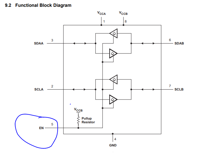

大家好、

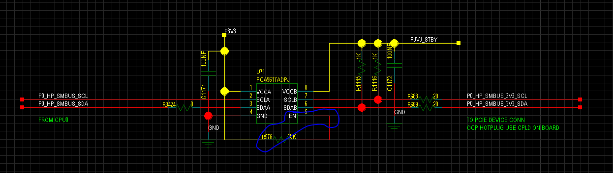

我的客户 现在正在使用 TCA9617B。  对于 EN、 EN 被内部上拉至 VCCB。  我们是否可以使用 连接  到 VCCA 的外部上拉电阻器? BTW:VCCA 与 VCCB 的电压电平相同。 (应该可以)
    您好、Frank、
    对于此器件、应该可以、因为您的电源设备具有3.3V 电压、并且此器件的 B 版本将保持不变、直到两个电源设备都加电。
    我注意到您有20欧姆串联电阻器、您需要确保连接到20欧姆电阻器的任何电阻器都可以将电压驱动到低于0.4V 的低电平、使用20欧姆电阻器会使这一操作变得更加困难(并非不可能)。 请记住这一点。
