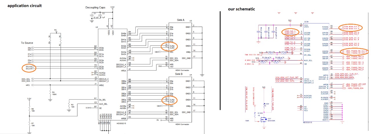

我将 HD3SS215I 用于我们的其中一个应用。 我有1:2配置、带有 HDMI 源和连接器。 一侧连接到 FPGA、另一侧连接到连接器。 由于数据和时钟信号交叉、我面临着路由挑战。 因此我断开了连接。 DC0连接到时钟、DC1:DC3连接到数据线。 下面是原理图。 我希望有人验证并确认它是否正常工作。
Basavaraj
    对于215、应该正常、但确保 CLK 信号连接到连接器的 CLL 引脚。
