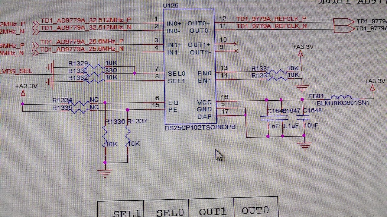

尊敬的团队:
客户想知道 DS25CP102是否适合其应用。
它们有两个通道 LVDS CLK 作为输入信号、但它们只希望使用一个通道作为输出信号。 至于要输出的输入信号、他们希望可以进行选择。
您能否帮助确认这是否有效。

    这是可行的。 使用引脚 SEL0和 SEL1 -引脚7和8 -它们可以选择哪个输入进入输出。 请注意数据表的表1。
    例如、假设他们只想使用 OUT0。 在这种情况下、他们将选择 SEL0 = 0以启用 IN0至 OUT0。 或选择 SEL0 = 1以启用 IN1至 OUT0。 它们可以将 SEL1保留为无连接(有内部下拉电阻器)。

    感谢您的回答。 我上传了客户的原理图、敬请查看。

    原理图看起来正常。 如果没有其他问题、请关闭此 E2E 主题。
