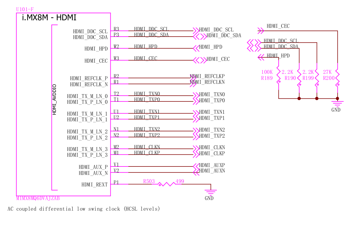

我们的设计使用 tps65982作为 DP 拉电流、大多数 DP 灌电流工作正常。 但是、其中一些器件在辅助通信方面存在问题(但成功协商了 DP-alt-mode)。 为了进行调试、我们使用 Unigraf UCD-340 DP 交替模式发生器和分析仪对我们的设计进行了测试、并使用 UCD-340的"AUX (SBU)线路测试"在 AUX 上产生了错误的电压电平:

根据 TI 建议、我们已从 DP_AUX 通道中移除上拉/下拉电阻、因此 tps65982 J1/J2直接连接到 imx8MQ 的 DP_AUX_N/DP_AUX_P 焊球(在那里称为 HDMI_AUX_P/HDMI_AUX_N、因为 SoC 可以驱动 DP 和 HDMI)。 这里的问题可能是什么、您建议如何解决?
注意:我们已经验证了其他不使用 tps65982的 DP 交替模式源是否按预期通过了 UCD340的"AUX (SBU)线路测试"。  我们还验证了 UCD 340的链路训练测试(DP_TX*在 我们的设计中通过 TI HD3SS460进行多路复用)是否符合我们的设计预期。
    您能否随附您关注的原理图或参考设计?
    请注意、TPS65982已停产、不建议用于新设计。 TPS65987D/TPS65988是下一代器件建议。
    Emma
    尊敬的 Emma:
    以下是原理图中的相关器件(标记为 NC 的器件未组装):
    这是一种现有设计、因此我们无法切换到其他组件、除非它们是直接替换的(我将单独提出一个有关升级建议的问题)、因此我们需要先修复现有组件。

    因此(正如最初假定的) SBU 通道在电缆翻转时进行多路复用、PCB 上的通道正确布线(不交换)、但由于移除了 SoC 侧的上拉/下拉电阻器(根据 TI 的建议)、电压看起来是交换的。 Emma、您是否建议在 SoC 侧添加上拉/下拉电阻(原理图位于该主题的开头)?
    此线程  表示不应添加上拉/下拉。
    我与团队交谈过、是的、请在上拉和下拉列表中重新添加。 您应该在 AUX_N 上添加一个100k 上拉电阻至3.3V、并在 AUX_P 上添加一个100k 下拉电阻至接地。

    尊敬的 Emma:
    添加了上拉电阻后、反向电压电平将处于您建议的范围内(与 UCD-340的预期范围相匹配:
    *插头方向正常
    插头 U/V
    A8 0.25.
    B8. 2.8.
    *插头方向颠倒
    插头 U/V
    A8 2.8.
    B8. 0.25.
    尚未标记为"已解决  "、因为对于某些现场器件、仍然能够控制 tps65982上的上拉电阻器(不过、我可以为此打开单独的外形线程)。
