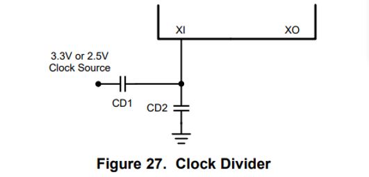

    2. 如果 VDDIO 为3.3V、则振荡器应使用相同的电压而不是1.8V。 对于3.3V、需要电容分压器、如下图所示。 CD1和 CD2应为27pF。 此外、我是否可以询问振荡器 OUT 引脚上的33欧姆电阻器的用途是什么?

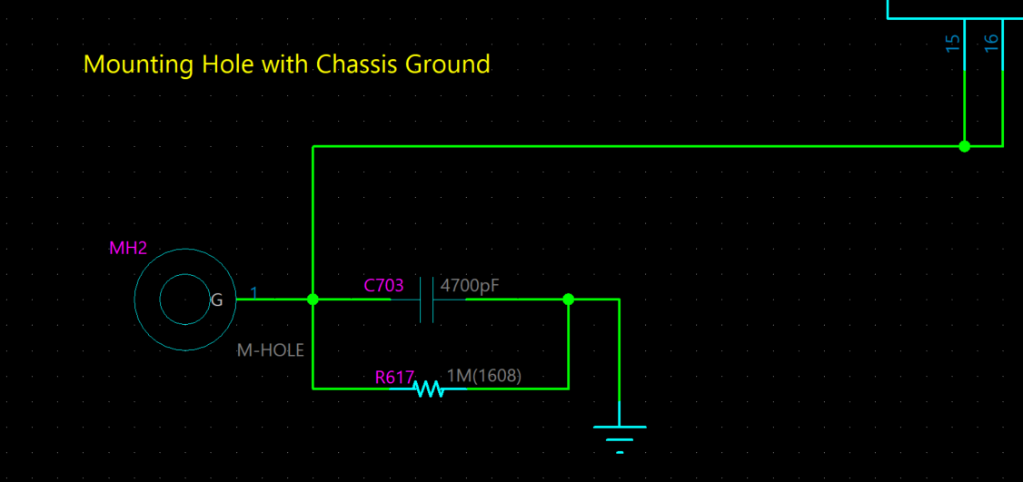

    3. 我建议将连接接地到底盘接地的电容器更改为4700pF、并添加一个与电容器并联的1 Mohm 电阻器。

    尝试重新上传电容器分压器图

    4、表示未连接该 RJ45的 VCC。 对吗?

    在数据表中、XI 的范围为-0.3V 至2.1V。
    如果是、具有1.8V 电源的 OSC 可以直接连接到没有电容的 XI、不是吗?
    而且、XI 的33 Ω 串联电阻用于阻尼。

    2. 如果为振荡器使用1.8V 电源、则不需要电容分压器。 但是、我们建议振荡器的电源电压与您使用的 VDDIO 电压相匹配。 在您的情况下、由于 VDDIO 为3.3V、因此时钟源也应为3.3V、如我在之前的答复中上传的图表所示。 由于振荡器使用3.3V 电源、因此需要电容分压器。
    3. 没错。

    1. 为振荡器使用1.8V 电源是正常的、不应导致任何问题。 由于您使用的是1.8V 电压、因此无需使用电容分压器。
