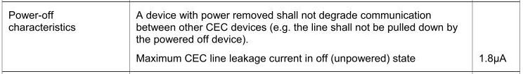

关于 CEC 线路的以下 HDMI 规格:
和 ts3dv642组件的以下电气特性:
使用数据表中针对 HDMI 应用建议的组件、如何确保 Ts3dv642符合 HDMI 1.4b 规范?
    和 ts3dv642 组件的以下电气特性:
    使用数据表中针对 HDMI 应用建议的组件、如何确保 Ts3dv642 符合 HDMI 1.4b 规范?
    请给我几天时间与我的设计团队进行讨论、以便我们了解实现这一目标的最佳方法。
    David
    很抱歉此主题出现延迟。 我在实验室中验证了、为了满足 CEC < 1.8uA 的要求、 您必须将 CEC 引脚驱动为低电平。 泄漏电流大约为1uA。 数据表中的10uA 泄漏电流规格是指 TS3DV642引脚被驱动为高电平。
