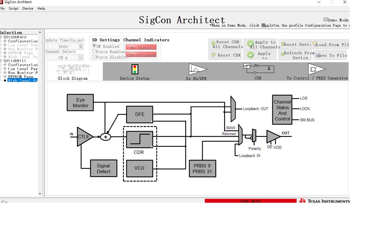

我们的客户使用 EEPROM 模式配置 DS110DF111SQ、但无法链接 SFI 接口。 但是、当配置为 PIN 控制模式时、它可以正常链接。
 引脚控制 模式、通常为链路。
VOD 设置:Voda/B=0(600mv)
去加重设置:DEMA/B=0 (0dB)
2. EEPROM 模式,SFI 接口无法连接。 这些寄存器如下:
 ;00x2F[7:4]=1100 μ A//10.3125Gbps 数据速率。
 寄存器 0x31[6:5]=00; //调整模式0。
 寄存器 0x2D[3]= 1;//覆盖 EQ 设置。
 寄存器 0x03[7:0]= 00;//EQ = 0。
 寄存器0X3A[7:0]= 00;
 寄存器 0x40[7:0]= 00;
 寄存器0x1E[3]= 1 μ;/。DFE
 寄存器0x2D[2:0]= 000;//驱动器 VOD 600mv。
 寄存器0x15[2:0]= 000;//去加重0dB。
 寄存器0x09[5]= 1 μ;/。使能覆盖输出多路复用器
 寄存器0x1E[7:5]=000;//选择原始数据(CDR 旁路)。
此外、在使用 EEPROM 模式时、我们是否需要 DPS-DONGLE-EVM 或 USB2ANY 工具? DPS-DONGLE-EVM  或 USB2ANY 仅需要 在 SMBus 从模式下运行? 但是、如果没有 DPS-DONGLE-EVM 或 USB2ANY 工具、则高级别页面无法 检测  到 SigCon Architect 的状态。请参阅以下高级页面屏幕。
我们的客户使用 SigCon Architect 生成了十六进制文件并将其下载到 EEPROM 中、然后测试 了 LOS 和 LOCK 引脚始终处于低电平状态。  请帮您进行分析。

    请提供以下信息:
    • 客户正在使用重定时器 EEPROM 十六进制文件
    • 显示如何配置重定时器引脚的原理图、包括 EN_SMB 和 READ_EN
    • 发现问题时、重定时器通道的全通道寄存器转储。
    需要 USB2ANY 或 DPS_dongle 才能通过 SigCon Architect GUI 与 DF111重定时器通信。

    您好 Rodrigo,
    非常感谢您的回复、我将与客户确认。
    Kailyn
    您好 Rodrigo,
    附加文件是使用 SigCon Architect GUI 生成的十六进制文件。 此外、客户还没有购买 USB2ANY 或 DPS_DONGK、因此在发现问题时不知道检查寄存器。
    e2e.ti.com/.../SFI.7z
    e2e.ti.com/.../2728.schematic.docx
    Kailyn
    感谢您提供客户信息。 原理图看起来正常。 EN_SMB 和 READ_EN_N 似乎已针对 SMBus 主模式正确配置。
    我认为问题可能与 CDR 速率配置有关。 SFI 应涉及10.3125Gbps 的运行速率。 客户应更新其十六进制文件、以确保通道寄存器0x60至0x64针对10.3125G 速率正确配置。 请参阅下表。

    您好 Rodrigo,
    我们的客户已更改寄存器 0x60~0x64、但未解决问题、且锁定始终为低电平。 因此、请帮助重新分析。

    为了进行调试、我建议在使用 SMBus 从模式配置重定时器时评估以下重定时器通道寄存器设置。
    • 尝试手动强制 CTLE = 0x00 (最低 EQ 增强值)
    寄存器
    注释
    0x31
    0x00
    设置 ADAPT 模式0
    0x2D
    0x88
    启用 EQ 覆盖
    0x03
    0x00
    设置 EQ = 00
    0x3A
    0x00
    设置 EQ = 00
    0x0A
    0x1C
    使 CDR 复位
    0x0A
    0x10
    释放 CDR 的复位功能
    • 尝试通过设置0x0C[3]=0来禁用单个位转换(SBT)功能
    • 尝试通过设置0x2F[2]=0来禁用 PPM 检查
