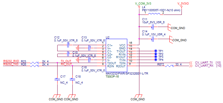

我有一个关于 MAX3232IPWR 的问题。
这会导致 2米 RS-232电缆悬空时出现串扰问题
因此、我们希望在 MAX3232IPWR 的 PIN8 (RIN2)和 pin7 (T2OUT)处添加阻尼电阻2K 欧姆、以防止 TXD/RXD 串扰问题、您认为可以吗?
PIN8的 VIT+/VIT-的 THR 最小电压如何?
如果我们使用2K 欧姆、它是否具有侧向效率?
即使是这样
    即使、
    由于 R2IN 上有5k Ω 的下拉电阻、因此可能会创建分压器并衰减输入信号。 使用2k Ω 串联电阻器时、R2IN 检测到的信号将为全信号的~71%。 是否可以降低串联电阻值? 此外、这是否已经过测试?
