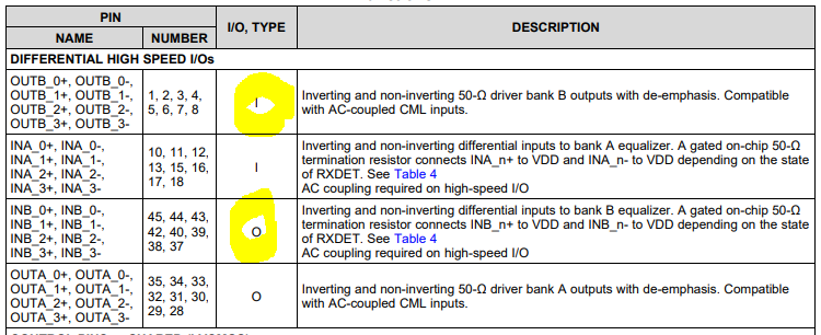

大家好、团队、
我想问几个有关 DS80PCI402的规格问题。
1) 1)引脚功能说明
以下 I/O 类型说明似乎是错误的。 如果是、最好在下一次修改时间。
2) 2)对于双通道用例、我们应该如何处理未使用的输入/输出引脚?
提前感谢。
S.Sawamoto
    您好、Sawamoto - San、
    1)。 您的理解是正确的。 对此错误、我深表歉意、并在下一次修订数据表时注意到这一点。
    2)。 这些器件具有使信号路径断电的信号检测功能。 因此、这些未使用的引脚可以保持无连接。 最好使用交流耦合电容并通过49.9 Ω 电阻接地。 这将减少噪声交叉耦合的可能性并防止未端接输入。
    此致、Nasser
