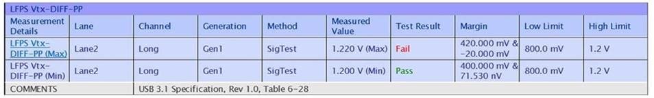

在由 PD 控制器控制的 I2C 模式下、我们在 Type-C 端口上使用 TUSB544。  我们当前未通过如下所示的项目 USB3.1合规性测试(其他项目已通过。)
目前 USB3增益配置如下
  • 0x20寄存器配置为0x11
  • 0x21寄存器配置为0x11
  • LFPs_EQ 位设置为"0"。
请建议在该问题上进行调试的下一步是什么。  谢谢!

    您好、Anthony、
    您能否分享与此故障相关的波形? 我建议首先连接 USB 测试装置、然后开始 LFPS 测试。 当您在插入测试装置之前开始测试时、插入测试装置时共模电压会发生很大变化。
     您的 CFG 设置是什么?
    您好 Brian、
    0x0C 寄存器 ix 配置为0x58。
    安东尼
    您好、Anthony、
    要降低 VOD 设置、请将寄存器0x0C 配置为0x44。
    您好、Malik、
    0x44可以解决此问题。  谢谢。
