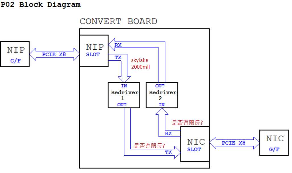

我们的客户正在 Skylake 平台中设计 DS80PCI800、但他们想确认以下两个问题。
1.在 Skylake 的转换板下面设计 DS80PCI800是否正常? 2件 DS80PC1800。
2.转接驱动器和 NIP 之间以及转接驱动器和 NIC 之间是否有任何布线长度限制?
    尊敬的 Paul:
    1)。 建议改用 DS80PCI810。 此部件在 PCIe 积分器列表中。
    2)。 建议将设备放置在距离 NIP 或 NIC 卡 TX 侧约4-5英寸的位置。 此外、我们还可以为 DS80PCI810提供 IBIS-AMI 模型、以便客户可以在实际原理图/PCB 布局之前进行一些系统仿真。
