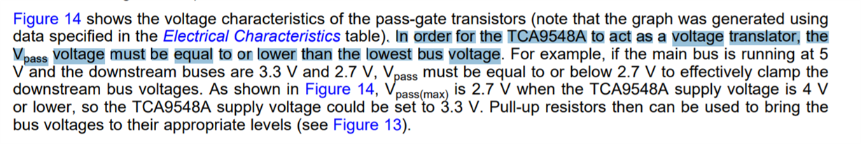

当 VCC 为3.3V 时、TCA9548A 能否支持1.8V 总线
从数据表中可以看出、如下所示、当 VCC=3.3V 时、Vpass 大约为2V、每个总线电压应该等于或超过 Vpass (2V)、所以当     VCC 为3.3V 时、我认为 TCA9548A 不能支持1.8V 总线。 如果我错了,请改正,谢谢!
    高于 Vpass 的电压被钳位到 Vpass。
    如果两条总线都使用1.8V 电压、则这种情况下可以正常工作。 只有在尝试将较高的电压转换为低于 Vpass 的电压时、您才会遇到问题。

    VCC=3.3V 时、我的客户尝试使用 TCA9548A 将3.3V 转换为1.8V。 因此、TCA9548A 无法支持该应用、对吧?
    我的客户 进行了基准测试、TCA9548A 输出为~2V 而非1.8V、这验证了分析。
    请确认,谢谢!

    克莱明是正确的。 当 Vcc=3.3V 时、该器件将仅支持低至2V 或更高的电平转换。
    如果您需要支持1.8V、则可以将器件的 Vcc 置于1.8V
