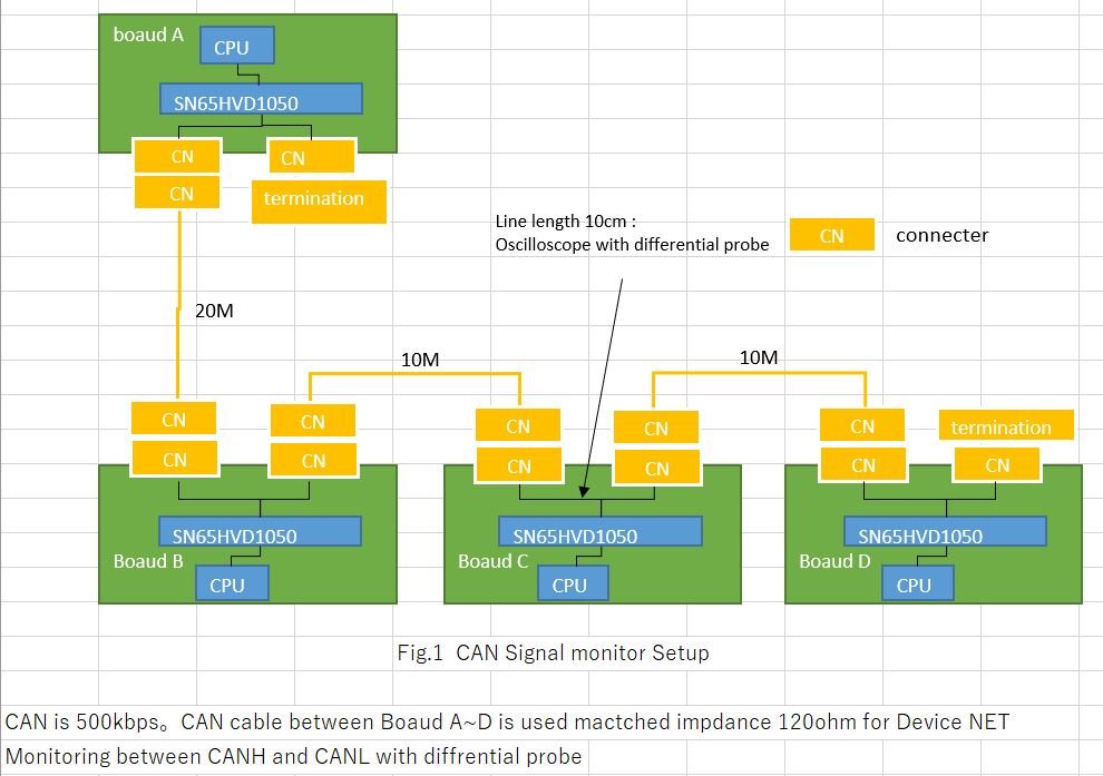

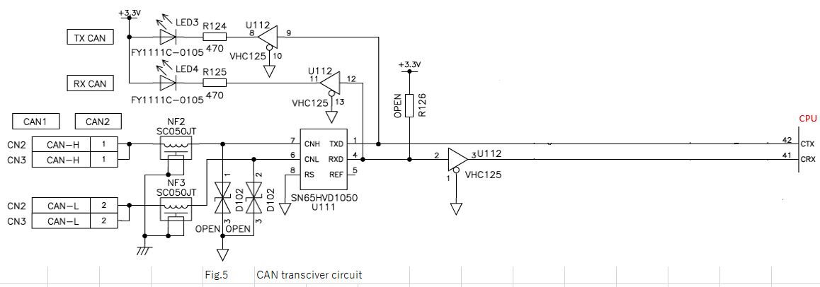

客户已使用 SN65HVD1050很长时间、发现总线侧的电压过冲。
您知道过冲的原因吗?
我随附了材料、因此请参考电路图和测量结果。

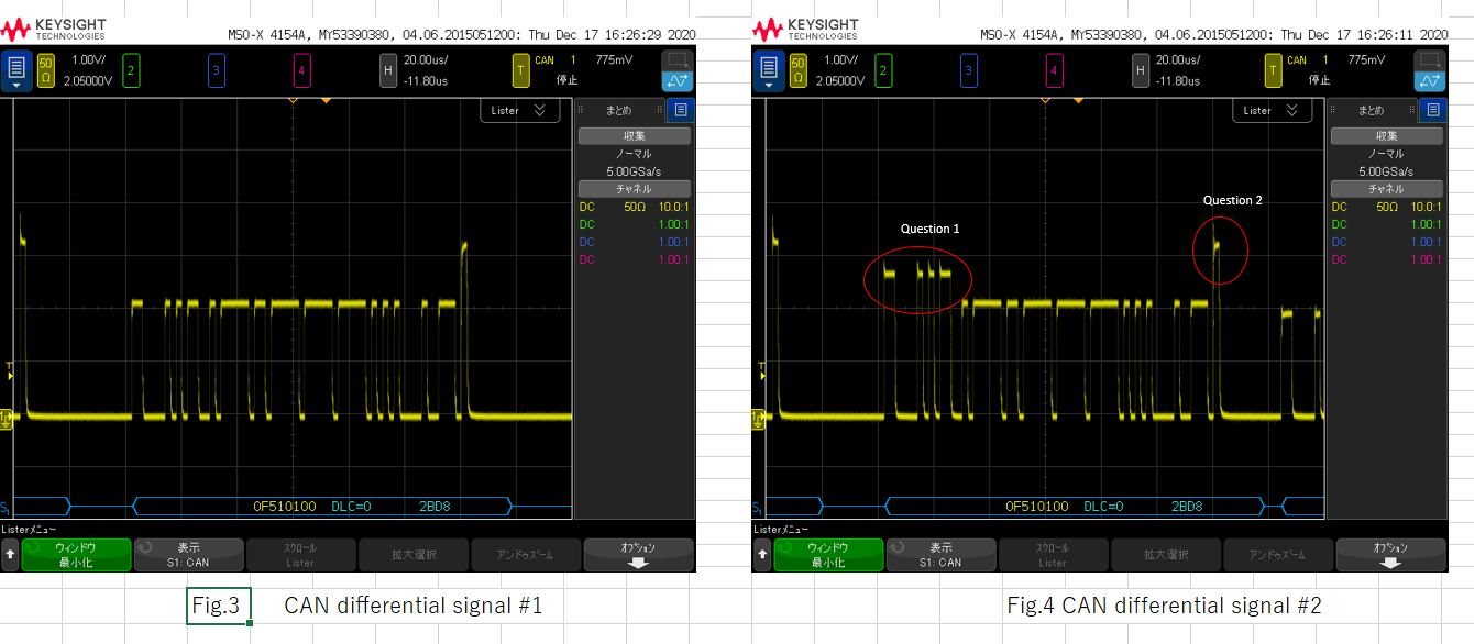

Q1:图中的第一个过冲(0.5V) 4发生概率约为10%。
Q2:始终会发生图4中的最终过冲。
我不知道原因、您能给我一些建议吗?
Hiroshi
    这通常在两个或多个驱动器同时处于活动状态时发生。
    当两个器件尝试同时发送时、在实际发送隐性位时看到显性位的器件会知道与另一个具有更高优先级的器件发生冲突、然后停止。 每个帧都以发件人的 ID 开头、因此这种冲突在几位后得到解决。
    帧结束时的 ACK 位由接收帧的所有器件驱动。
    您好、克莱门斯、
    感谢你的答复。
    我们的客户了解您的描述。
    Hiroshi
