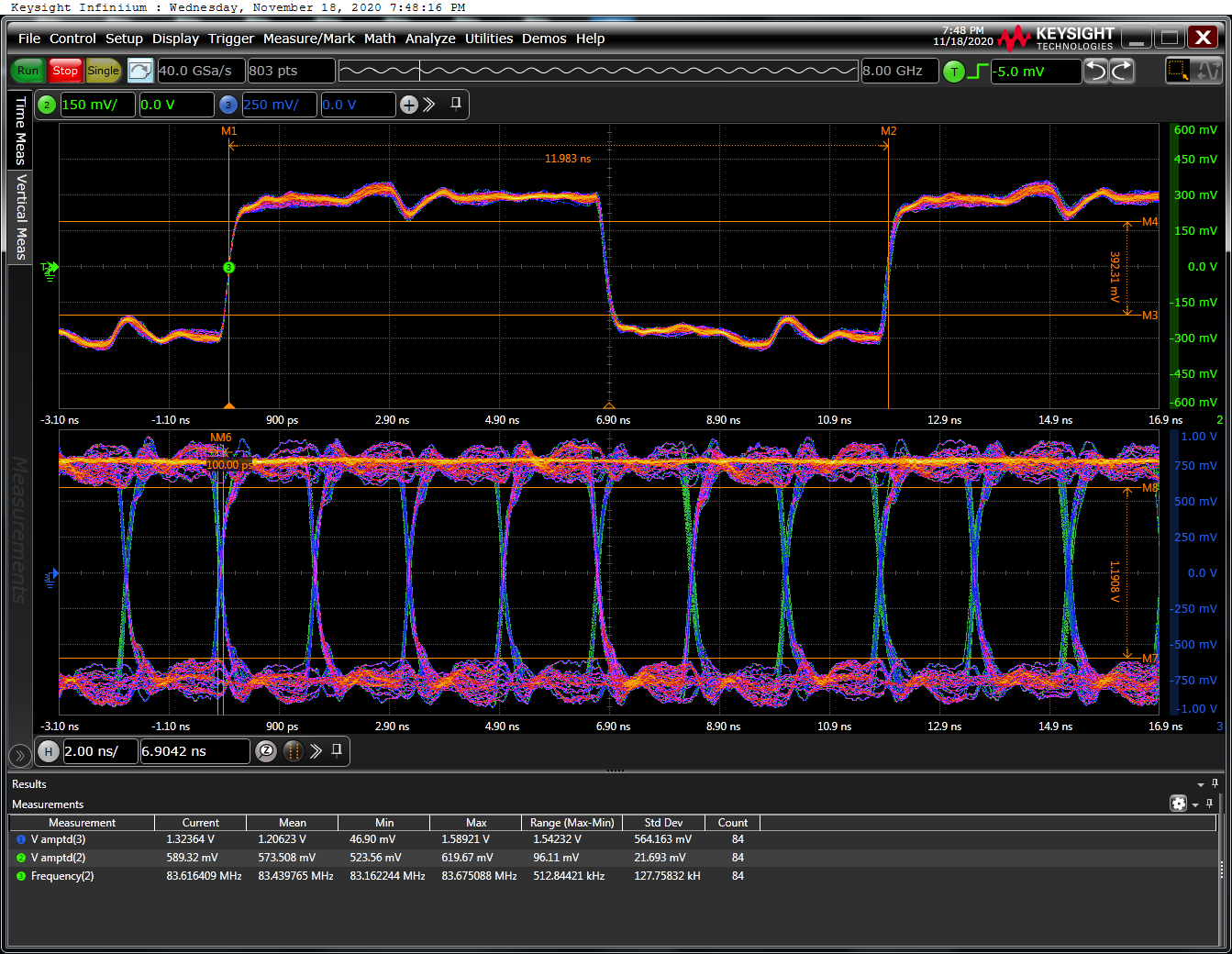

你(们)好,先生。
我的客户测量 SN65DSI85的 LVDS 时钟和数据输出。 时钟振幅看起来正确、但数据与规格相比看起来是2倍。
寄存器0x19为0x0F。 寄存器0x1A 为0x00。
数据振幅似乎比规格高2倍。 它们在寄存器0x19上尝试其他不同的值、它们看起来都是一样的。

有什么想法吗?
如何分别控制数据和时钟振幅

    您好、Frank、
    振幅比规格高2倍的唯一方法是输出端接不当。 我通过断开显示面板并使输出悬空来与 EVM 确认了这一点。 它们需要确保输出端接100欧姆差分电阻
    此外、无法单独控制时钟和数据振幅。
