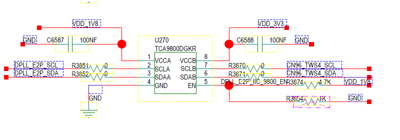

大家好、
我的客户现在正在使用 TCA9800。  原理图 如下。 我们发现、当向  1.8V 侧提供信号时、3V3侧没有信号。
我们希望查看以下内容:
1)设备是否可以支持800kHz SCL?
2) 2)哪 种情况 会导致1.8V 侧 具有信号、但3V3侧没有?
3)引脚2和引脚3 是单独 的、 没有 连接?
谢谢。
    弗兰克、
    这些器件可能无法支持该速度。 应用是否需要800kbps?
    器件 A 侧是否有 DPLL_E2P_SCL 和 DPLL_E2P_SDA 上拉电阻器? 如果不是、则应该存在。 只有该器件的 B 侧具有电流源。

    这些器件可能无法支持该速度。 应用是否需要800kbps?(是的、因此我们 的器件只能支持400kHz、对吗?)
    是的、

    弗兰克、
    我对延迟表示歉意、我相信我错过了您的回复、因为我以为我已经重复发布了!
    TCA9800的最大 SCL 频率仅为100kHz (最小值)。 另一方面、TCA9803的最大 SCL 频率为400kHz (最小值)。 TCA9803具有 TCA980x 系列中最强的电流驱动器、因此、它将是支持更高时钟速度的最强器件。 不过、请注意、我们的 TCA9803器件的额定工作频率仅为至少400kHz、因此无法保证在800kHz 时的运行稳健性。
    关于 SCL/SDA 连接、这些引脚不会在内部相互端接。 当 SDAA/SCLA 都拉低时、理论上它们都通过 GND 连接。
