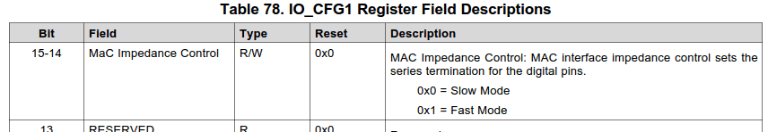

寄存器 IO_CFG1的表78显示了 MAC 阻抗控制的慢速模式和快速模式设置。
这些模式是否与电气特性部分中指定的50欧姆 MAC 串联端接电阻值相关?
慢速和快速意味着什么?

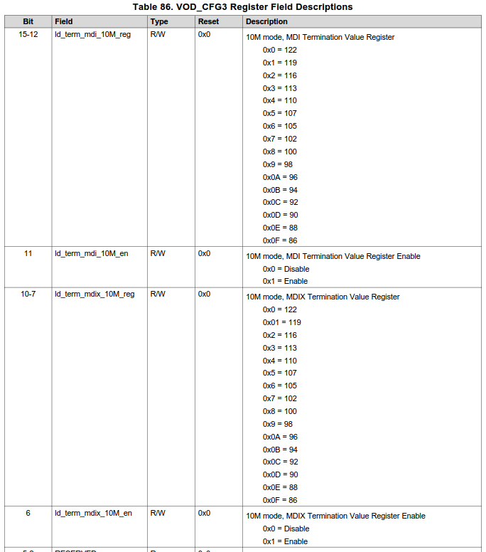

寄存器 VOD_CFG3的表78具有 MDI 和 MDIX 终止值的设置。
这些设置是否仅适用于10Mbps、而不适用于100Mbps?
为什么有两组端接值、一组用于 MDI (直通式?) 一个用于 MDIX (交叉?)?

    慢速和快速模式与信号的上升和下降时间有关、可通过值可变的电阻器进行控制。 在慢速模式下、电阻值较高、而快速模式下的电阻值较低。 特性表中的值反映了快速模式。
    100Mbps 表位于数据表的表9-83和9-84中。 与 MDI 和 MDIX 一样、有两组终端寄存器、信号路径可能会在 PHY 的 TX 和 RX 引脚之间切换、因此用户可以允许这两种情况。

    对于 DP83826、慢速和快速模式与信号的上升和下降时间有关、可通过值可变的电阻器来控制该时间。 在慢速模式下、电阻值较高、而快速模式下的电阻值较低。 特性表中的值反映了快速模式。
    慢速模式是默认模式。  慢速模式下串联电阻器的值是多少?
    电气特性表未将 TX_CLK 列为具有集成 MAC 串联端接电阻器。
    是这样吗?
    好的、我不认为这些表与 MDI 终端有关。

    慢速模式电阻的测量值为90欧姆。 TX_CLK 应具有一个串联端接电阻器。 数据表有一个排印错误。
