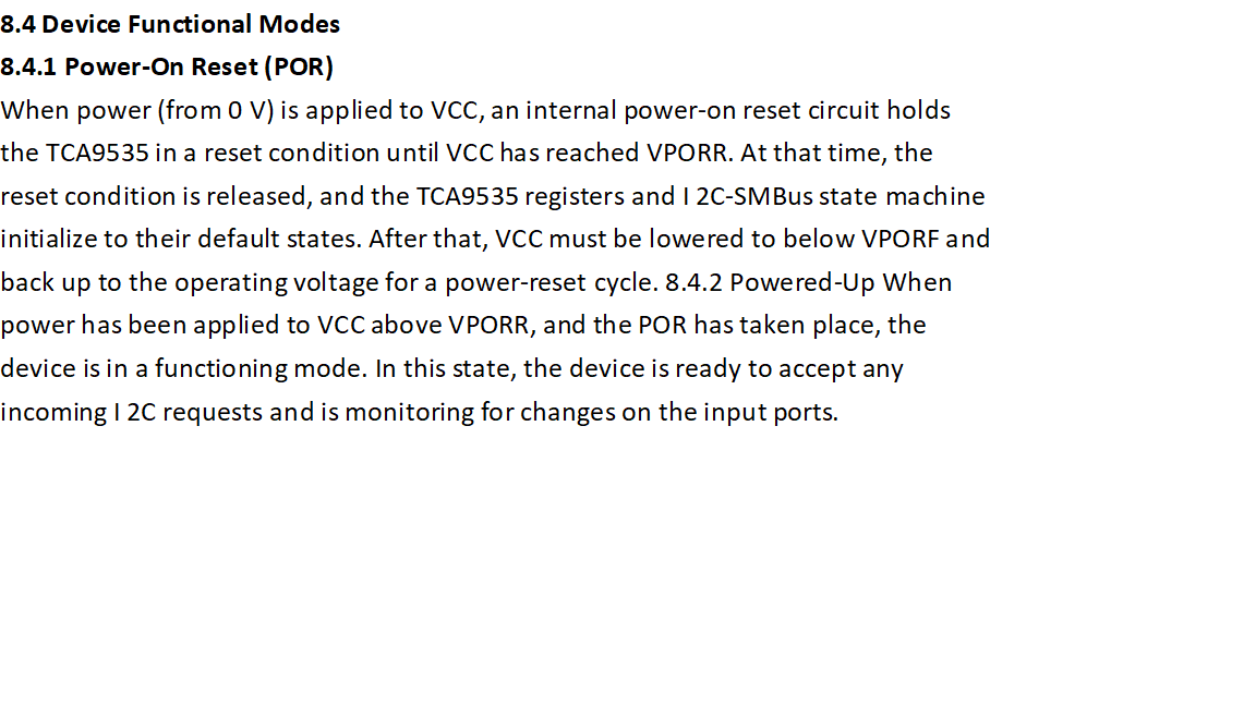

POR 发生需要多少秒?
客户设计的电路可以精确控制组件。
因此,需要更多信息。。
    您好、Gareth、
    未指定电源轨稳定与该器件运行状态之间的时间量。 但是、这不会按秒的顺序进行。 Vcc 升至有效电平以上后、器件只需几毫秒(或更短)即可完全运行。
    如果您对 Vcc 需要低于该阈值多长时间才能进行上电复位有疑问、请参阅数据表上的第10节。 在这里、您将找到发生有效 POR 的时序要求。
    如果您有任何疑问、请告诉我。
