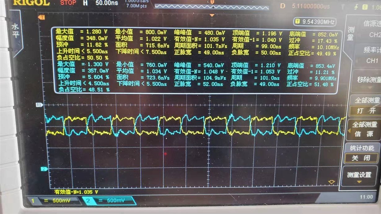

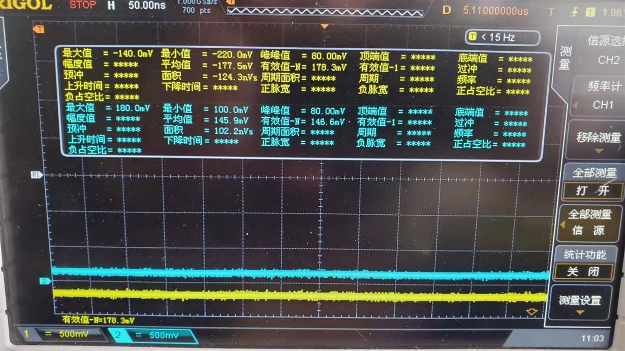

使用 SN65LVDS047和 SN65LVDS048A 与网络电缆进行通信和连接。 导线长度约为5米。 差分引脚很容易损坏。  差分引脚损坏之前、通信正常。 未发现 TTL 电平引脚损坏。 我想知道热插拔会损坏芯片
正常波形
异常波形
    您好、Amy、
    是热插拔可能会损坏器件、因为未指定器件支持热插拔环境。 对于热插入事件、您还应确保在连接任何信号之前连接 GND 和 VCC 电源、 因为如果 VDD 和 GND 未连接 、则连接时出现的任何充电或电压差都可能会进入器件、从而损坏设计的敏感部件。
