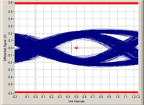

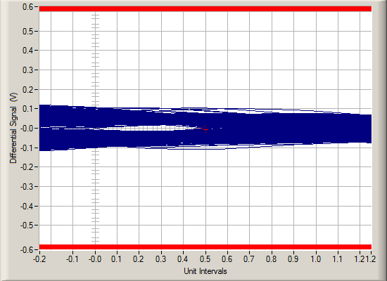

您能否帮助确认此原理图是否正确? 因为客户验证眼图是失败的、无法打开。
请告诉我们原因并向您学习。 期待您的回复。谢谢。
随附原理图和眼图。

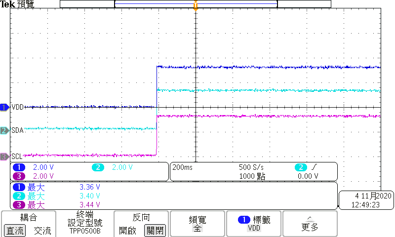

    您好、Ling Shou、
    我刚刚在其中一个评估板上检查了这一点、在给定您注意到的设置的情况下、VDD 为2.5V。
    1)。 您是否在不同器件上检查过此问题? 部件可能会因某种原因损坏。
    2)。 您可以获得其中一个评估板并检查它、但这似乎正常且符合预期。
    此致、Nasser

    I SET
    ENSMB=0、PRSNT#=0、VOD_SEL=F、DEMA/B=0、RXDET=F、SD_TH=F、EQA1\EQB1=R、EQA0\EQB0=0
    为什么我的调试速率=R 是通过的、自动选择具有去加重功能的 gen1/2和 gen3失败
    如何自动选择使用?
    当速率设置为自动速率引脚悬空时、器件会检测传入速率是 Gen1/Gen2还是 Gen3。 当它检测到 Gen3时、 输出振幅跟随输入峰峰值信号。 此外、器件还支持去加重功能。
    另一方面、当 RATE 引脚设置为 R 时、器件 VOD 遵循输入峰峰值信号、并且不启用去加重功能。 在这种情况下、器件以线性模式运行。
    当 Rate 引脚为悬空时、我们可能已经过度均衡输出信号、
    此致、Nasser
