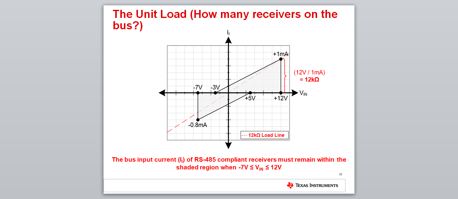

大家好、
您能详细解释一下这张图片吗? 非常感谢!
    您好、Naizeng、
    该图可用于了解 RS485收发器的负载能力(基于输入偏置电流规格)
    TIA/EIA-485-A 规定、符合标准的 RS-485驱动器必须能够在-7V 至+12V 的共模范围内驱动1.5V 差分输出电压、并具有32个1单元负载接收器的等效负载。
    • 1单位负载相当于12V 或12kΩ μ A 时的输入泄漏电流为1mA。
    具有较高接收器输入阻抗的收发器(如 THVD1510)允许总线上存在更多收发器。
    下表给出了不同接收器特性的单位负载、总线输入泄漏电流和等效输入阻抗、以此作为示例。
    • THVD1510在12V 电压下具有125uA IL (如数据表表7.6中所示)、因此 CN 支持256个总线上收发器
    尊敬的 Ravi:
    感谢您的回答。
    我无法理解这两个三角形。 (-7V、-0.8mA)(-3V、0A)(5V、0A)的含义是什么?
    BR、
    Naizeng
    Naizeng、
    如果 一个收发器具有5V Vcc 和0V 接地、则另一个节点可能具有的最常见模式为符合 RS485标准的+/-7V。 因此、最大的电压差为5V 至-7V (12V)或0V 至7V (-7V)。 可以相应地计算最大电流。 您可以忽略-3V。 有关详细信息、请参阅此 应用手册
