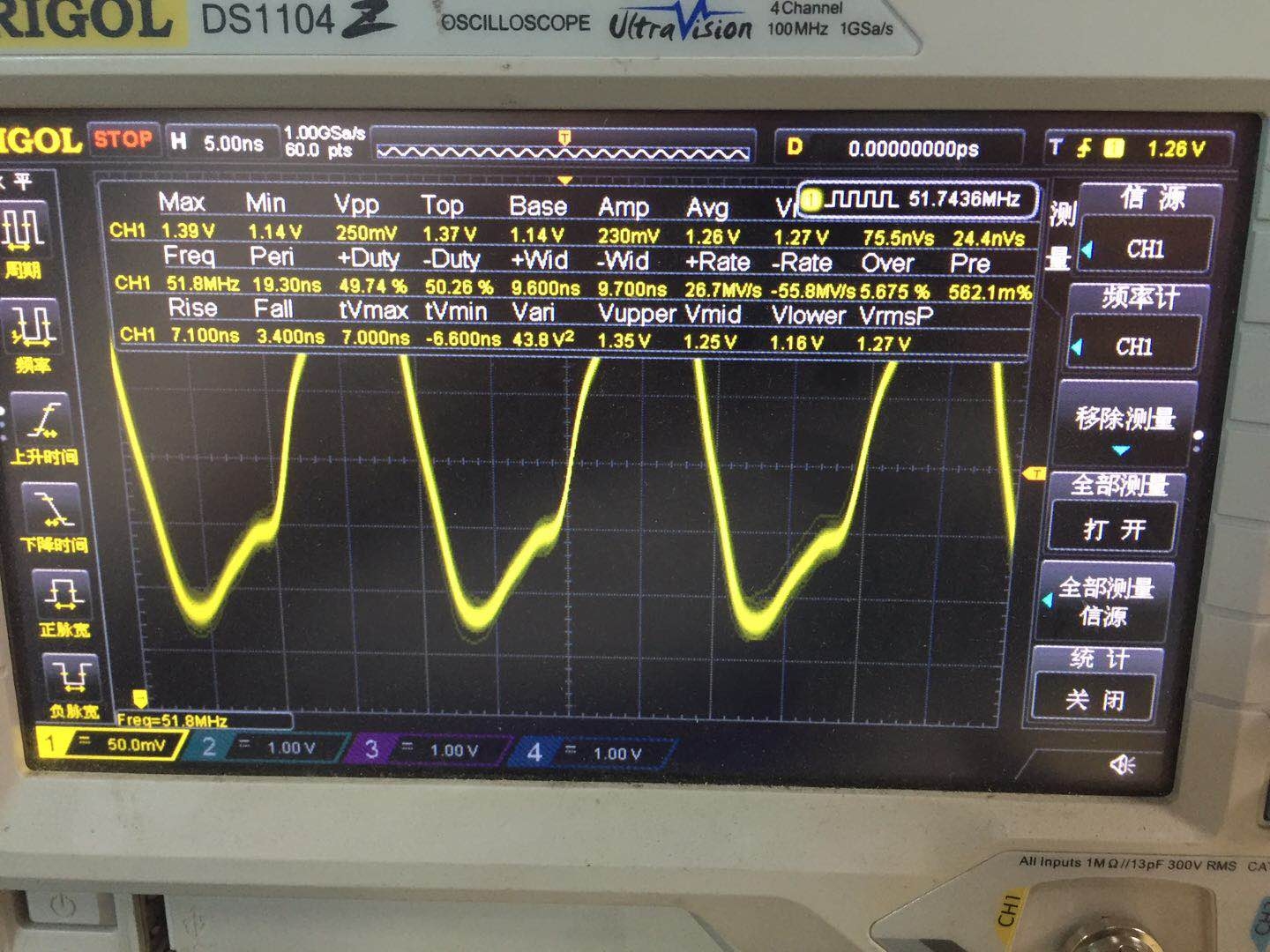

客户发现947电路板出现闪屏问题。 他们参考了947勘误表、但仍有此问题。
我随附了客户初始代码、scheamic 和问题视频。 请帮您检查一下。
下面是 CLK 波形:

    尊敬的 Betty:
    您是否可以让客户使用 ALP 中的地图工具执行利润分析?
    它们可以将 I2C 总线连接到显示屏94x 侧、并从此处运行工具。

    您好、Charley、
    我可以。但我恐怕客户以前可能不使用此工具。 是否有其他信息可以帮助您解决此问题? 寄存器值如何?
    还有一个问题、我从其他客户那里得到了类似的947问题、他们告诉我947N 可以解决这个闪屏问题、对吗?
    而且、在 TI.com 上找不到947N、这两种器件之间有何区别?

    您好、Charley、
    客户无法使用 APL 工具、 是否有其他方法可以解决此问题? 谢谢。
    尊敬的 Betty:
    已将初始化代码脱机。
