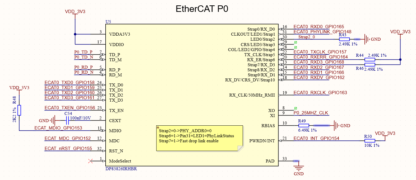

我正在使用 DP83826I PHY 对设计进行原型设计。 我想将 PHY 用于 EtherCAT。 从初始测试中、我看到在连接 Ethenet 电缆时没有链路。 我已经检查了引脚排列、它们看起来是正确的。
在尝试调试该问题时、我发现 RBIAS 电阻器上没有任何电压0V。 通过与其他 PHY 进行比较、我知道这里应该有一个基准电压。
测量引脚3和引脚17 (VDDIO 和 VDDA3V3) I 请参阅3V3。
我还遇到了此帖子中报告的问题: e2e.ti.com/.../935079
我在 CEXT 上连接了0.1uF 电容器的情况下启动电路板、我不知道这是否会损坏任何东西。 我将其更改为2.2nF、但没有任何变化。
其他配置包括:
-引脚1 (模式选择):悬空
-引脚13 (搭接7):PU
-引脚20 (搭接6):PU
-引脚21 (PWRDN):PU
-引脚30 (搭接2):PD
我应该看到 RBIAS 电阻器上的电压吗? 可以帮助我调试这个问题吗?

    您好、Alberto、
    我正在检查 rbias 引脚上的预期电压。 同时,您可以告诉我以下信息:
    1.您是否能够读取 phy 寄存器?
    2.如果是、可以转储寄存器<0x0000>直到<0x001F>。
    3.共享原理图?
    4、是否有晶体连接到 XI 和 XO、或者 XI 是否由板载振荡器供电?
    Vikram
    您好 Vikram、
    没有、还没有实现。 您是否有一些示例代码来实现这一目的? 我使用的是 F28388D。
    2.否
    (电源电容器根据数据集放置、但未在屏幕截图中显示)
    XI 由25MHz 时钟供电。
    提前感谢、
    Alberto
    您好、Alberto、
    1、Rbias 引脚值可趋稳至接近0V。
    2.我们可以进行一些检查(在没有寄存器读取的情况下):
    a.测量 clkout 引脚上的时钟频率。 它是在切换、频率为25MHz 吗?
    b.验证加电时序是否正常(根据数据表)。 (特别是在电源稳定之前、25MHz 时钟必须保持稳定)
    加电后、让我们尝试切换 resetn 引脚(从低电平到高电平)以查看链路是否恢复。
    4.就寄存器读/写而言,我找到了一张卡的应用说明:
    Vikram
    我修改了自举、现在我在 CLKOUT 上看到了一个正确的25MHz 时钟。
    我无法使用应用手册来读取 PHY 寄存器、因为它用于不同的平台。
    检查完所有其他东西后、我用33nF 电容器替换了磁性元件、现在它正在工作。
    问题必须出在信号变压器上。
    感谢 Vikram 的帮助、
    Alberto
