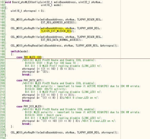

我的客户正在评估 AMIC110和 DP83822。 他们遇到了 ping 不能以10M/Half 运行(不响应)的问题。 它们引用了设置 DP83822 MLEDCR 寄存器位的 SDK 示例代码。 清除此位或保持为零后、ping 开始工作。 下面是示例代码的捕获。
C:\ti\pdk_am335x_1_0_12\packages/ti\board\src\iceAMIC110\iceAMIC110_ethernet_config.c

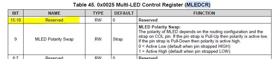

我查看了 DP83822I 数据表、但 MLEDCR 寄存器位10是保留位。
请您解释位10的详细信息吗? 为什么在将 bit10设置为10M/Half 时 ping 不起作用?

    对于10M/半 双工通信、应启用 COL 引脚。 设置 MLEDCR 寄存器的位[10]将禁用 COL 函数。 MLEDCR 寄存器的位[10]应该为0。
    Nikhil

    您好、Uchikoshi、
    是的、这适用于任何 MII 半双工模式。
    Nikhil
