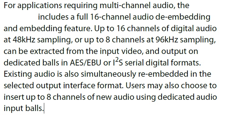

我的客户想要在12G SDI 产品上设计 LM1219/8、他们想知道这两个器件都可以支持或不支持 AES/EBU 格式?
他们还研究了 Semtech 12G SDI 器件、其规格如下所示。
    您好、Henry、
    AES 主要用于数字音频。 此规格以125Mbps 运行。 我认为器件可以以该数据速率运行。 然而,这一问题没有得到明确的界定。
