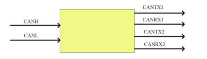

尊敬的团队:
客户正在寻找一个通道输入和两个通道输出 CAN。
适用于3.3V、250k、SMD 型和非隔离。
我们这里有合适的解决方案吗?

    您好、Kuan、

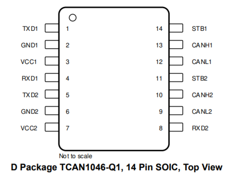

    目前、我们提供 TCAN1046-Q1作为双通道 CAN FD 收发器。 它是一款5V 非隔离式电源、具有独立电源和模式控制功能。 如果客户能够为此器件提供5V 电压、则允许他们使用单个 IC 来实现您共享的图像的功能。
    如果不可能使用5V 电源、我建议使用两个单独的3V CAN 收发器。
    请注意、这两种解决方案都将向 CAN 总线添加两个负载、因此它可能不是大型系统的理想选择。 相反、客户可能会考虑在 TX 线上使用一些逻辑电路来在信号到达收发器之前对其进行整合(TX_CAN = TX1和 TX2;RX1 = RX2)。 这将允许使用单个3V CAN 收发器、并且只在每个节点上提供具有单个收发器负载的总线。
    如果您有任何其他问题、请告诉我。
