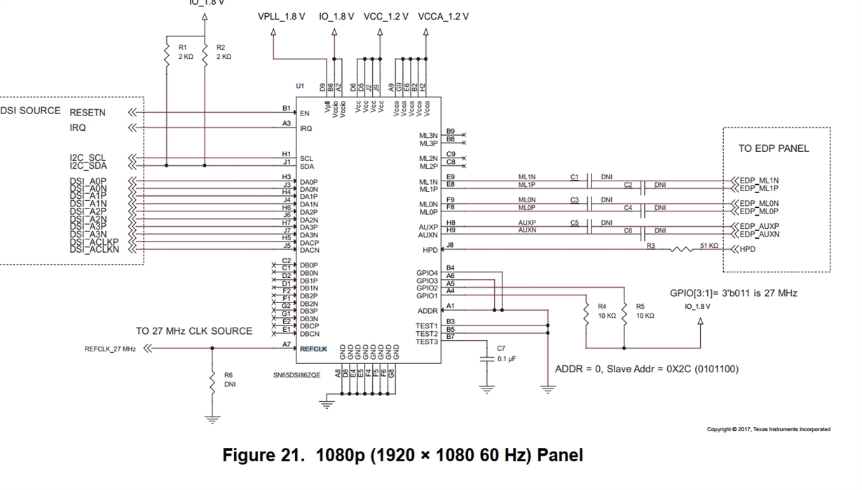

我的一位客户使用 SN65DSI86进行面部识别付款项目、运行率为400KU/Y。 随附的是此项目中所用面板的数据表。 您是否介意根据面板的数据表帮助在 DSI 调谐器工具中进行设置?
此外、我还想问一个与 SN65DSI86相关的问题:
SN65DSI86的 GPIO 端口4是否可用作 PWM?  e2e.ti.com/.../NCP_5F00_LM156LF1L02_5F00_Spec_5F00_Ver_5F00_03_28008A712B732900_new_2800_1_2900_.pdf
    我向您发送了一个电子表格、用于根据面板 EDID 信息对 DSI86寄存器进行编程。 DSI 调谐器不支持 DSI86。
    通过对 GPIO 寄存器进行编程、GPIO4可被用作一个 PWM。

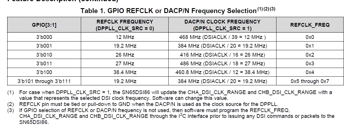

    我是否可以要求 SN65DSI86的时钟设置?
    当输入(MIPI)的 CLK 被视为 REFCLK 时,PIN_A7连接到 GND:
    1) 1)我们如何为 DACP / N 频率选择(12MHz、19.2MHz、26MHz、27MHz……)选择时钟?
    2)数据表中示例中的原始设置为: GPIO[3:1]= 3'b011为27MHz,1080p 60Hz。 如何针对不同分辨率的 LCD 调整此时钟设置?
    Wenting
    Wenting
    使用 REFCLK 作为时钟源时、支持任何 DSI 时钟频率、但如果时钟源是 DSI A 时钟、则所需的 DSI 时钟频率需要更改为 DSI86支持的频率。 在此模式下运行时、可使用以下任一 DSI A 时钟频率:384MHz、416MHz、460.8MHz、468MHz 或486MHz。 我建议使用 REFCLK 作为时钟源、以便您不受特定 DSI A 时钟频率的限制。
    2、REFCLK 频率不变、可以更改 DSI A 时钟频率、以确保 DSI A 时钟频率满足新的分辨率要求。 要计算 DSI 时钟频率、请参阅以下应用手册:
    David
