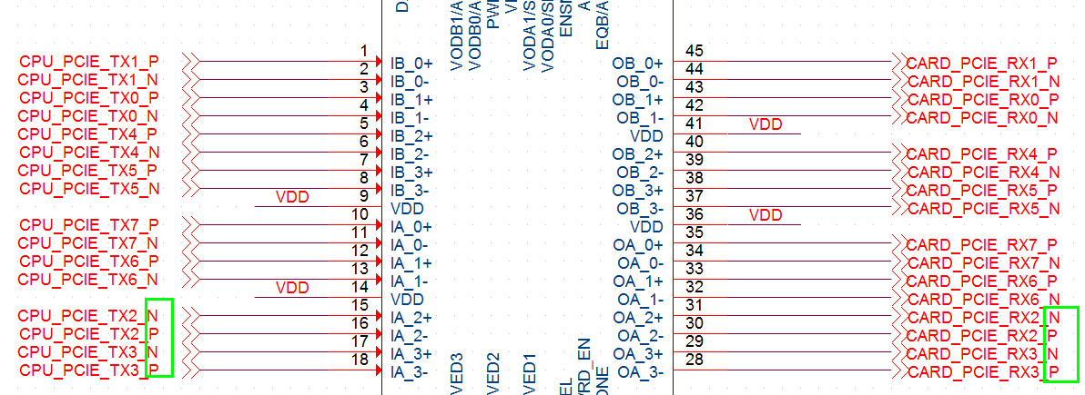

我们计划将此部件用作我们板上的 PCIe Gen3中继器、您能帮助确认此中继器是否支持信道交换吗?  例如,以下 CAN 连接工作:
PCIe Gen3 TX Laney --> IA/B_X --> OA/B_X --> PCIe Gen3 RX Laney 和 变体 X,Y 是0-7的任意组合。
例如:
    您好、Gino、
    它不支持通道交换或极性反转。 DS125BR820是一款高速工作的线性转接驱动器或模拟缓冲器、并不具备进行信道交换的智能功能。 请向我发送电子邮件(nasser.mohammadi@ti.com)。
    此致、、、Nasser
