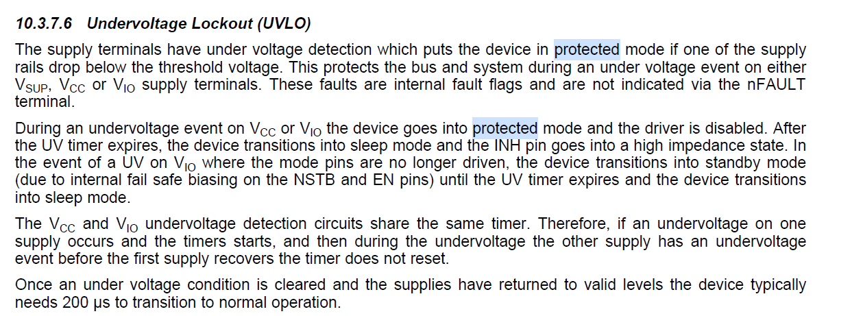

系统使用 TCAN1043及其 INH 引脚来控制电源。
客户的以下陈述是否正确?
如果电池电压降至非常低的电平、例如3VTCAN1043将进入睡眠模式。 即使电池电压恢复、TCAN1043仍保持睡眠模式、因为电压永远不会降低到足以导致上电事件。 因此传感器不会从欠压状态中恢复、而是保持睡眠状态。
一旦达到最低工作电压(例如6V、即使没有 CAN 流量)、系统将自动唤醒。
问:是否甚至可以单独使用 TCNA1043来实现它? 或者是否需要额外的电压监控器?
由于器 件不会进入受保护模式、我本以为它会保持睡眠模式(如10.3.7.6欠压锁定(UVLO)部分所述)、并且一旦器件检测到它不再处于欠压状态(在6V 时为 likeVABT/VSUP)、唤醒事件就会将其唤醒。
以下是数据表第7页中的欠压电气规格:
提前感谢、
A.
    AnBer、
    当电池电压降至3V 以下时、VIO 和/或 VCC 电源轨是否也会下降? 这将使器件进入睡眠模式、但仅丢失 VSUP 将使器件进入其处于最后一种模式的受保护状态。
    不过、正确的方法是、一旦器件由于欠压条件进入睡眠模式、一旦这些欠压条件消失、器件必须发生唤醒事件才能退出睡眠模式。
    这有道理吗?
