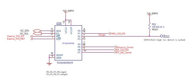

器件型号:TCA6408A
您好、先生、
您是否可以在下面为原理图设计问题提供帮助? 谢谢。
P0和 P2-P4配置为输入。
-->这4个引脚只能输入?
将 P1和 P5-P7配置为输出。
-->这4个引脚只能输出吗?
3.输入(P 端口上)可能浮动时需要电阻器。 如果输入端的驱动器永远不会让输入端浮动、则是一个电阻器
不需要。 输出(在 P 端口中)不需要上拉电阻器。
--> 上电后它会保持高电平还是低电平? 是否需要具有上拉电阻器?
 4.如果 INT/RST 需要添加上拉电阻器?
请帮助查看下面的原理图、谢谢。
谢谢、Ian。

    -->这4个引脚只能输入? [BobbM]所有 GPIO 均可配置为独立于其他 GPIO 的输入或输出
    将 P1和 P5-P7配置为输出。
    -->这4个引脚只能输出吗? [BobbM]所有 GPIO 均可配置为独立于其他 GPIO 的输入或输出
    --> 上电后它会保持高电平还是低电平? 是否需要具有上拉电阻器? [Bobb]上电时为高阻态输入。 所有输入都需要上拉/下拉电阻器。
    [Bobb] RESET 需要一个上拉电阻器、INT 是一个开漏输出。 如果需要使用 INT 引脚、则需要一个上拉电阻器、否则它可以悬空。
    请帮助查看下面的原理图、谢谢。
    谢谢、Ian。
    [博比]
    • 未使用的引脚应设置为输出、或使用电阻器以 GND/VCC 为基准。
    • 我在电源轨上看不到去耦电容器
    • SDA/SCL 应该有上拉电阻器、我看不到它们存在
    • 除非您计划使用 GPO 切换高电平和低电平、否则重置需要上拉电阻
