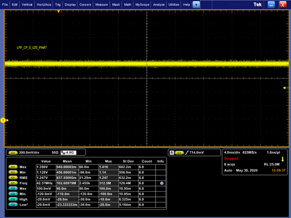

我的 ‘s 现在正在使用 DS100DF400 (DS100DF410特殊  器件型号)。  并满足一个插座 故障。 从 波形中、我们发现 引脚47到 GND 波形  不正确。(引脚48正常)
( 引脚47 波形故障)
(良好插座 波形 引脚47)
我们还 测试  了引脚47、引脚48的阻抗。
引脚
引脚
电路板故障
好的电路板
1
U20_47
LPF_CP_0
C501
0.515Mohm
0.518Mohm
2.
U20_48
LPF_REF_0
C501
10.6 Ω
10.6 Ω
您能帮助检查  故障原因吗?
谢谢。

    我们已经完成 A-B-A 测试、 故障 会随 插座发生(电路板 不起作用)。 谢谢。
