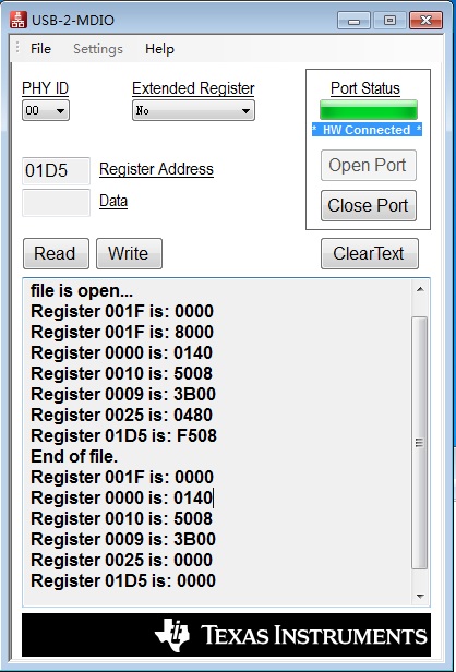

我们将 DP83867ERGZ-R-EVM 用作1000M 以太网一致性测试的受测仪器(IUT)。
但只能从一个通道获得信号、 B、C、D 通道没有信号。 (无论在模式1、2、3、4中如何)
参考"如何配置 DP838XX 进行以太网合规性测试"、
使用 USB-2-MDIO (TI 工具),我们 将寄存器0025 = 0x0480、然后读取 、它会显示0000!
读取寄存器0025 = 0x0000
我们不确定该寄存器是否有问题。
 寄存器0009= 0x3B00等其他寄存器正常!
我们期待您的回复!

    感谢您提交问题。 除了 reg0x9之外、您可以尝试其他寄存器吗?
    您是否也可以尝试读取寄存器0x0到0x9?

    Mu、您好!
    是否可以通过选择扩展寄存器的"是"来尝试再次写入寄存器?
    Cecilia
    Mu、您好!
    B、C、D 上没有信号、因为寄存器设置不正确、
    寄存器0x0025是一个扩展寄存器、所以通信稍微复杂一点。
    数据表在:8.4.2.2.1 ExtendedAddressSpaceAccess 中将其解码
    我没有软件 USB-2-MDIO bis、请检查、如果您想写入0x25之类的扩展寄存器、下拉菜单"扩展寄存器"是。
