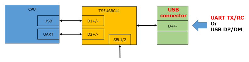

一位客户计划在下面进行连接;D+/D-输入通过 USB 连接器连接 USB2.0 DP/DM 或 UART TX/RC。
这些连接是否没有问题?
还是应该将 UART 添加到 USB 接口?

    您好 Satoshi、
    这是 Type-C 应用吗? 此应用是否符合 USB 标准?
    Malik-San
    感谢您的回复、
    客户未计划 Type-C 应用。
    仅兼容 USB2.0是可以的。
    Satoshi
    对此进行了任何更新?
    上述连接是否在 USB2.0上没有问题?
    Satoshi
    你好,Satosi-San,
    这里不应该有问题。
