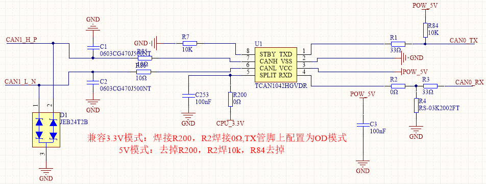

大家好、
  我的客户在低温测试中遇到 Pin3烧坏问题。
  1.故障发生在 PP、故障率为10/20、所有芯片的 PIN3均已烧坏。
  2.在室温下、 ℃正常、但当温度降至-25 ̊ C 时、通信 异常。 引脚3烧坏了、如下图所示。
  3.将故障芯片更换为室温良好的芯片,通信再次正常。
  4、Sch 如下所示、I/O 为3.3V。
  PIN 3低温烧写的可能原因是什么?客户设计中存在任何风险?
    您好、Holly、
    我认为客户对 TCAN1042的实施是可以的。
    是否可以在测试期间监测 POW_5V 上的电压、以查看温度降低时是否存在任何意外过冲?
    此外、您是否会提供问题 IC 或同一封装中其他未损坏 IC 的更高分辨率照片?  (照片中的照片对我来说有点奇怪。)
