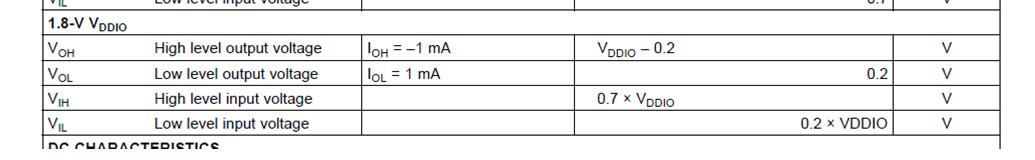

当 VDDIO = 1.8V 时、您能告诉我 MDIO 和 MDC 的情况吗?
1、如果 VDDIO = 1.8V、MDIO 和 MDC 是否应上拉至1.8V? (竞争对手器件要求 MDIO/MDC 上拉至3.3V、即使 VDDIO = 1.8V 也是如此)
2.如果 VDDIO = 1.8V、 MDIO/MDC 的 VIH 和 VIL 条件是否 与以下规格相同?

    1. 当 VDDIO = 1.8V 时、MDC 和 MDIO 只需上拉至1.8V。
    2. 是的、VDDIO = 1.8V 时的 VIH 和 VIL 参数也应应用于 MDC 和 MDIO。
