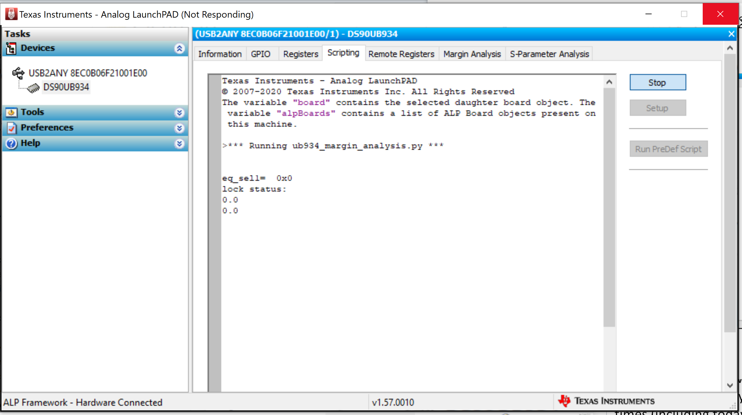

我使用模拟 Launchpad 连接到我的954、后者通过953和摄像头连接到我的原型板。
我正在使用 ALP 脚本配置我的系统。  完成此操作大约需要10分钟。
是否有方法可以在脚本完成之前停止该脚本?
通常停止 python 脚本的 CTRL C 不起作用
脚本窗口中的停止按钮不起作用。
目前、我只能通过在任务管理器中停止 ALP 应用程序来停止脚本。
当然、还有一种更简单的方法。
Paul
    Paul、
    很抱歉、这是一个已知问题、例如、我在运行裕量分析脚本时遇到了这一问题、该脚本需要10分钟的时间。 我要执行的停止步骤如下
    a)我按几次 Stop (停止)按钮、直到在主窗口右上角看到红色"X"。 请参见下面的
    B)现在按红色"X"、您应该会看到如下所示的消息
    c)现在选择"关闭程序"以退出并重新启动 ALP。
    我将寻找更简单的解决方案或解决方案、但目前只能退出 GUI。

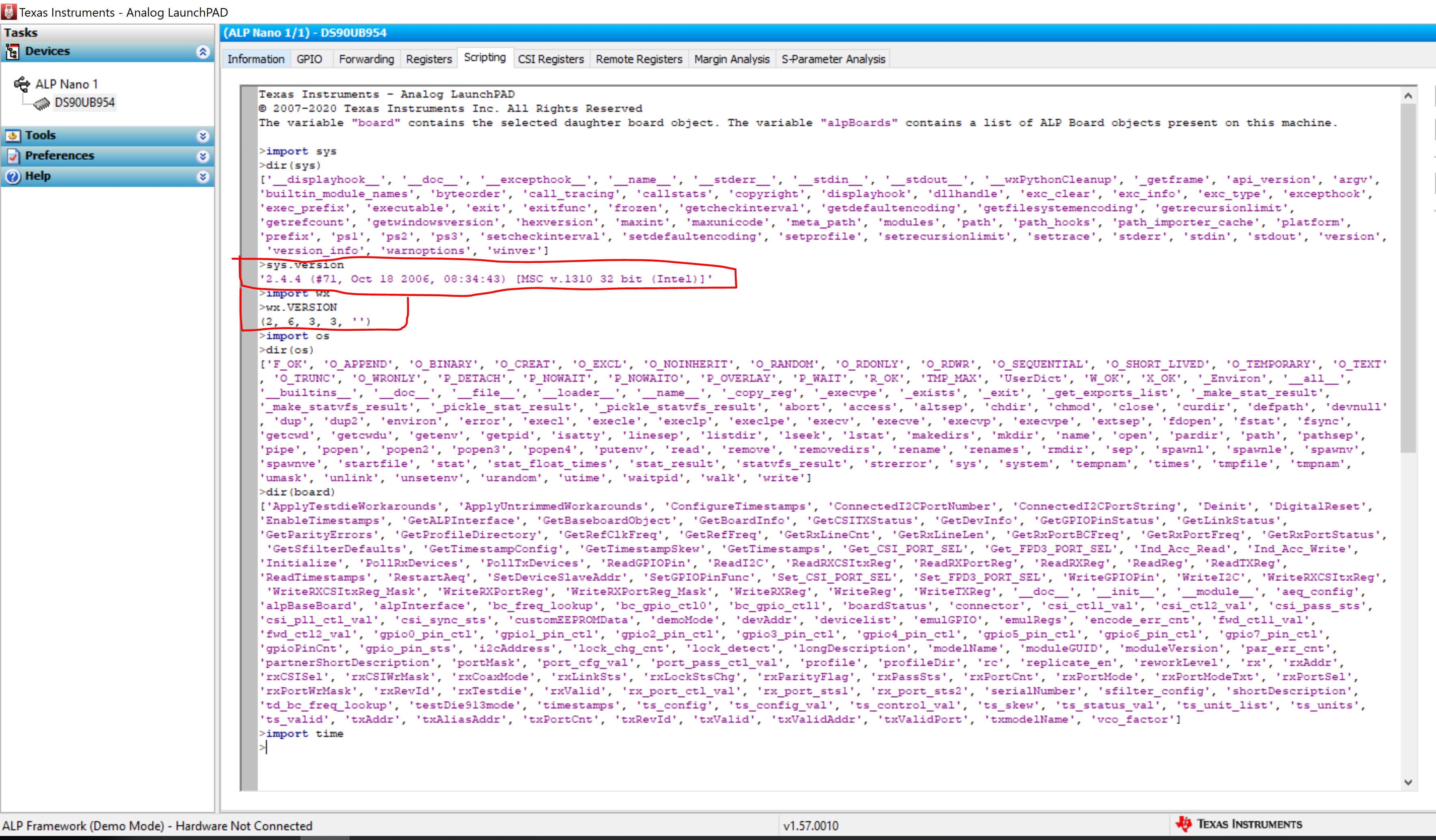

    该文档指出、ALP 脚本实现了"完整的 Python 脚本环境"、但我看不到其他详细信息。
    您能告诉我它支持哪个版本的 Python 吗?
    以及如何查看可导入的模块列表?
    Paul
    Paul、
    请参阅下面的屏幕截图
    您还可以导入 NumPy 和 matplotlib。
