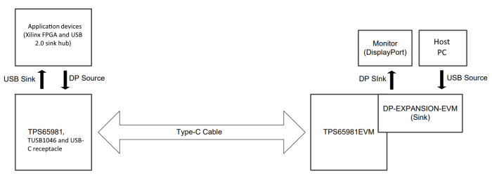

我对使用两个 TPS65981器件的潜在系统配置有疑问。 我需要器件的每一侧都执行拉电流和灌电流功能。 系统侧为 DP 拉电流并灌电流 USB、而主机(PC)侧为 DP 灌电流(将连接到显示屏)并为 USB 拉电流。 我随附了 TPS65981EVM 用户手册中的图5的编辑版本、以说明系统。 这种配置是否可以通过 TPS 来实现、或者一个 TPS 器件能否仅拉/灌两种类型的信号?

    TPS65981自身能够支持此功能。 它可以配置为 DRP、适用于您设计的任何系统。 但是、扩展 EVM 的硬件不允许您要求的双向数据流。

    再次查看图表后、您是否希望系统同时用作 DP 拉电流和 USB 灌电流? 如果是、则无法实现。 C 型 PD 器件可让您的系统同时成为 DFP 和 UFP (DRP)、但不能同时成为。 在两个连接的器件之间的任何给定时间、一个将传输数据(DFP)、另一个将接收数据(UFP)
    因此、不可能同时在电缆的同一侧具有来自拉电流的有源 DisplayPort 链路和 USB 2.0灌电流器件? 这是不幸的、正如我们所希望的那样、我们看到了 DisplayPort 输出、也对 FPGA 进行了重新编程、并仅使用一根电缆与其 UART 进行通信。
    是否可以在运行时在端口方向之间切换而无需重新编程 TPS65981的固件? 例如、禁用 DisplayPort 链路、通过同一电缆以 USB 2.0接收器的形式与应用板进行通信、然后通过板载开关或 I2C 器件进行切换?
    是的、这是不可能的。
    是的、这是可能的。 您可以发出端口断开连接、然后更改配置、其中 TPS65981现在仅用作 UFP 而不是 DFP。
