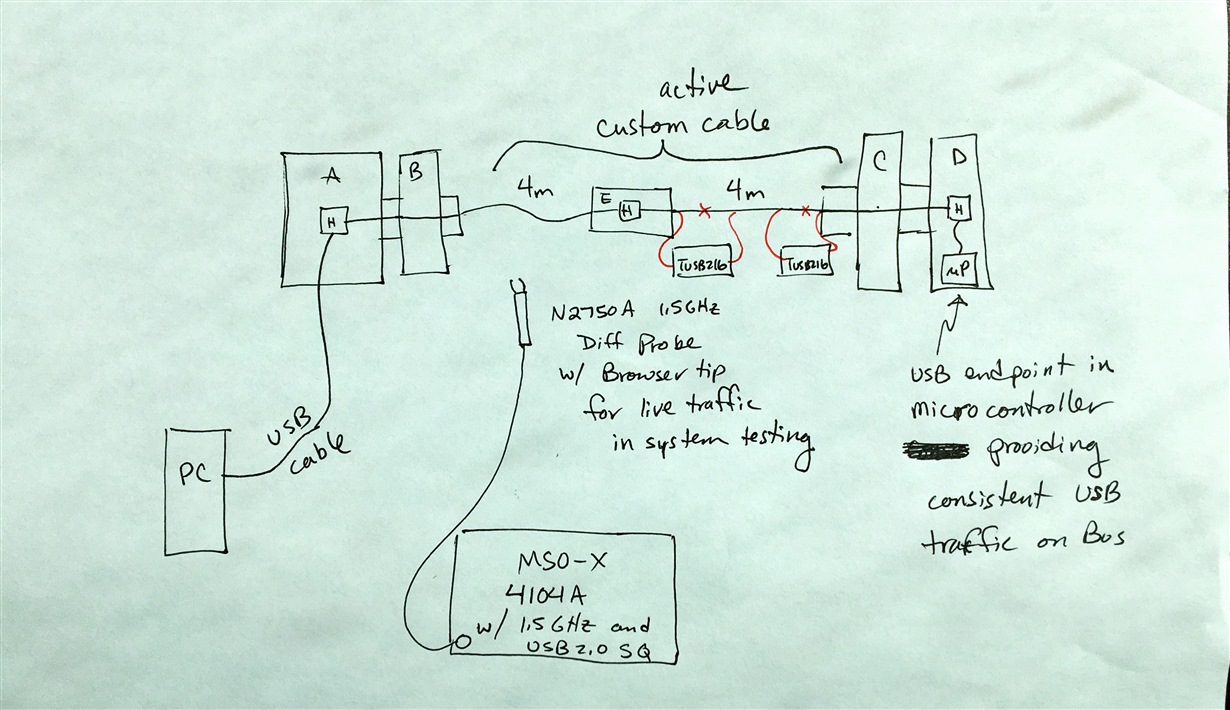

我已经使用2个 TUSB216器件测试了我们的 USB 2.0高速电缆、其中一个器件有时无法启动。 相反、它将进入关断模式。 确切的行为似乎受到所选升压电平的影响。
我们的设置如下所示、将 TUSB216EVM 电路板拼接在 PCA E 上的集线器和 PCA C 上的连接器之间的4m 电缆中
我在运行 USB 信号质量眼图时、两个 TUSB216器件都保持在复位状态、然后在升压0和升压3上都启用、以确定系统中器件的升压功能。
我注意到、电缆中间的集线器附近的 TUBS216并不总是会出现、而是将保持关断状态、这取决于数据表表表1中的 CD 和 ENA_HS 引脚。 当两个器件的升压均为0时、有时两个器件都会启动、有时一个器件会保持关断状态。 当两个器件的升压均为3时、有时两个器件都会启动、几秒钟后、电缆中集线器附近的器件会关闭。 在其他时间(升压为3)、电缆中靠近集线器的器件根本不会出现、但会保持关断状态。

    您好、Malik、
    感谢您的回答。 我正在系统中的实时流量上运行信号眼图、因此我不会尝试将 TUSB216置于测试模式。 我没有任何固定装置或固件来启用测试模式。 VBUS 一直保持在~5V、直至 PCA C 和 PCA D
    我不确定我是否理解您对示波器连接位置的建议。 目前、我正在探测 PCA E 和 PCA D 以查看远端眼图。
    被测电缆是一根有源8m 电缆。 从电缆插头到 PCA C (而不是 USB 2.0连接器)的匹配连接器上的 USB 信号显著衰减 因此、我的目的是查看是否可以设置位于 PCA C 上的 TUSB216以及(可能)位于 PCA E 上的另一个 TUSB216、从而显著增加通信链路两端的信号质量裕度。 我们可能会使用单个器件。

    您好、Malik、
    我正在使用以下设置、并根据 Keysight 的建议设置浏览实时流量、以测量信号质量。
     我们的最终实施可能会在电缆插头/插座和到 PCA D 的板间连接之间放置一个 PCA C 上的 TUSB216、并可能在集线器和固定电缆连接之间放置另一个 PCA E 上的 TUSB216。 我们希望提供高于通过眼图的裕度、以解决电缆差异。
    我担心的是、TUSB216将关断、串联两个器件、尤其是在我不了解正在发生的情况下进行更高升压时。 如果您可以向我指出一些问题、以便在 TUSB216 IC 上验证为什么它有时不能保持启用、我会更舒服、尤其是在最终设计中不会出现一些设置问题时。

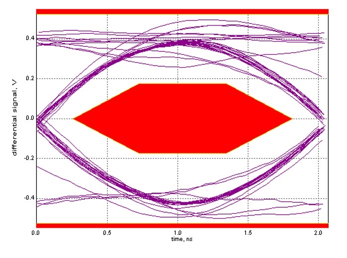

    下面仅显示了启用了 PCA C 的 TUSB216的远端眼图示例。
    具有升压功能的 PCA E:
    带升压功能的 PCA D:
    下面显示了两个 TUSB216器件均已启用的远端眼图示例。
    具有升压功能的 PCA E:
    带升压功能的 PCA D:
    Ethan
    您好、Edthan、
    由于两个转接驱动器彼此相对靠近、因此您和您使用的是升压3、因此总线上的升压过多。 我建议改用升压2级。
