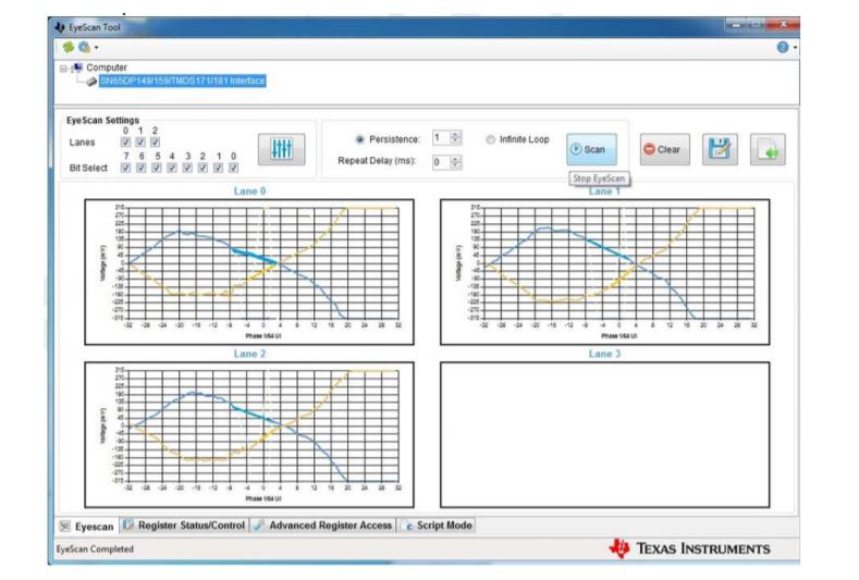

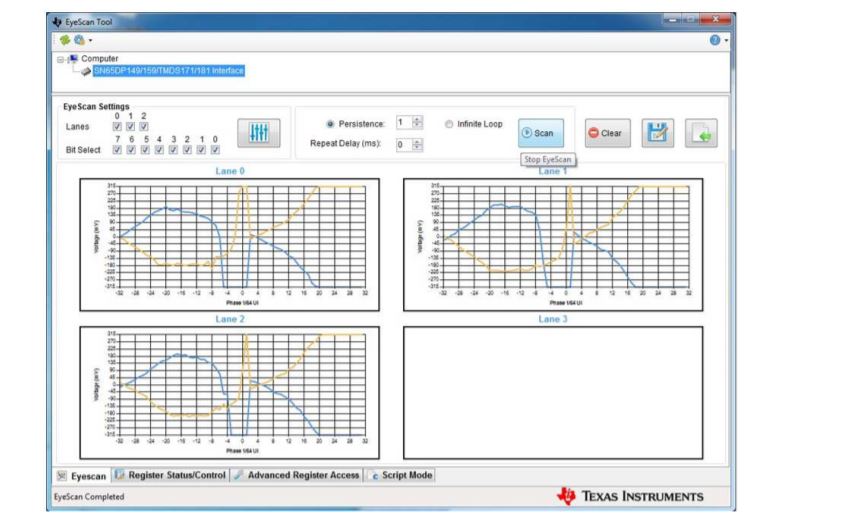

    EyeScan SW 在接近6G 的数据速率下存在错误、无法正确解读眼图。 眼图看起来是这样的
    您必须将眼图解释为:
    遗憾的是、我没有 EyeScan 源代码。
