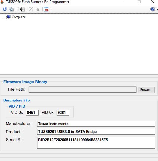

    Windows 中弹出的 USB 设备如下:
    因此、在打开应用程序时、我不会看到正确的树、而是看到以下内容:
    序列号似乎也经常更改、因此我不认为也能正确读取。 请参考我上面的评论-如果有机会进行原理图审阅、我相信这将会加快这一速度。

    闪存刻录器中的序列号不是从器件读取的、而是作为 USB 描述符写入器件。 一旦 TUSB9261枚举到您的 PC、您应该会在闪存刻录器中看到它是一个 TUSB9261引导设备实例、您可以选择程序。
