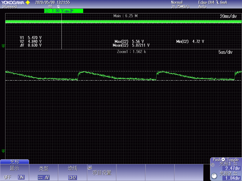

SN65176B 的推荐电源电压为4.75V 至5.25V。 如果电压在 短时间内略低于4.75V、会发生什么情况?
    莱纳、
    压降有多低、"短时间"有多长? 一般而言、我认为    功能和可靠性没有太大问题。
    Hao
    您好 Hao、
    这是 VCC 电压的测试波形。 请检查是否有 Rick。 电源电压为4.5V 呢?
    莱纳、
    您知道电压滴落的原因吗? 不过、我认为这不会影响 SN65176B 的运行。 如果电压低 至 4.5V、则器件可能无法满足数据表上的所有规格、如 VOD 或某些时序规格。 BTW、如果您有兴趣、有许多近期发布 的 RS-485收发器、还有一些 是 SN65176B 的引脚2引脚替代产品、如 THVD1520。
