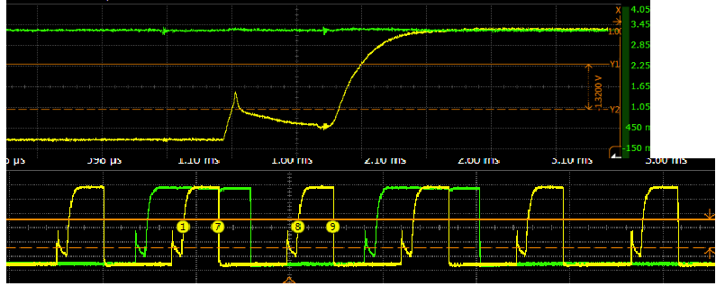

尊敬的 TI:
写入时 PCA9518的 Bus0波形与数据表中的以下内容类似、但在我们的测试中存在高达1.62V 的过冲。
那么、我们想与您一起检查过冲电压是否是可接受的电缆?
    您好、Lifang、
    您是否可以修改上拉电阻器(使其略弱/略高)或在 SCL 上添加一些电容(不太大)?
    这里的过冲对我来说有点关系。 最好是稍微抑制过冲。
    -Bobby
    您好、Bobby、
    感谢您的快速回复。
    我将尝试您的建议、我需要判断结果。
    因此、我仍然想知道最大过冲的规格。 请听我说。 非常感谢。
    您好、Lifang、
    最大过冲将取决于 B 侧的负载条件、并且可能随器件/温度而变化。 我们对它的过冲没有特性。 如果您询问最大可接受过冲值是多少、我认为这不是干扰期间标准中的规格、但如果过冲低于 Vcc 的30%、我会认为这是最好的。
