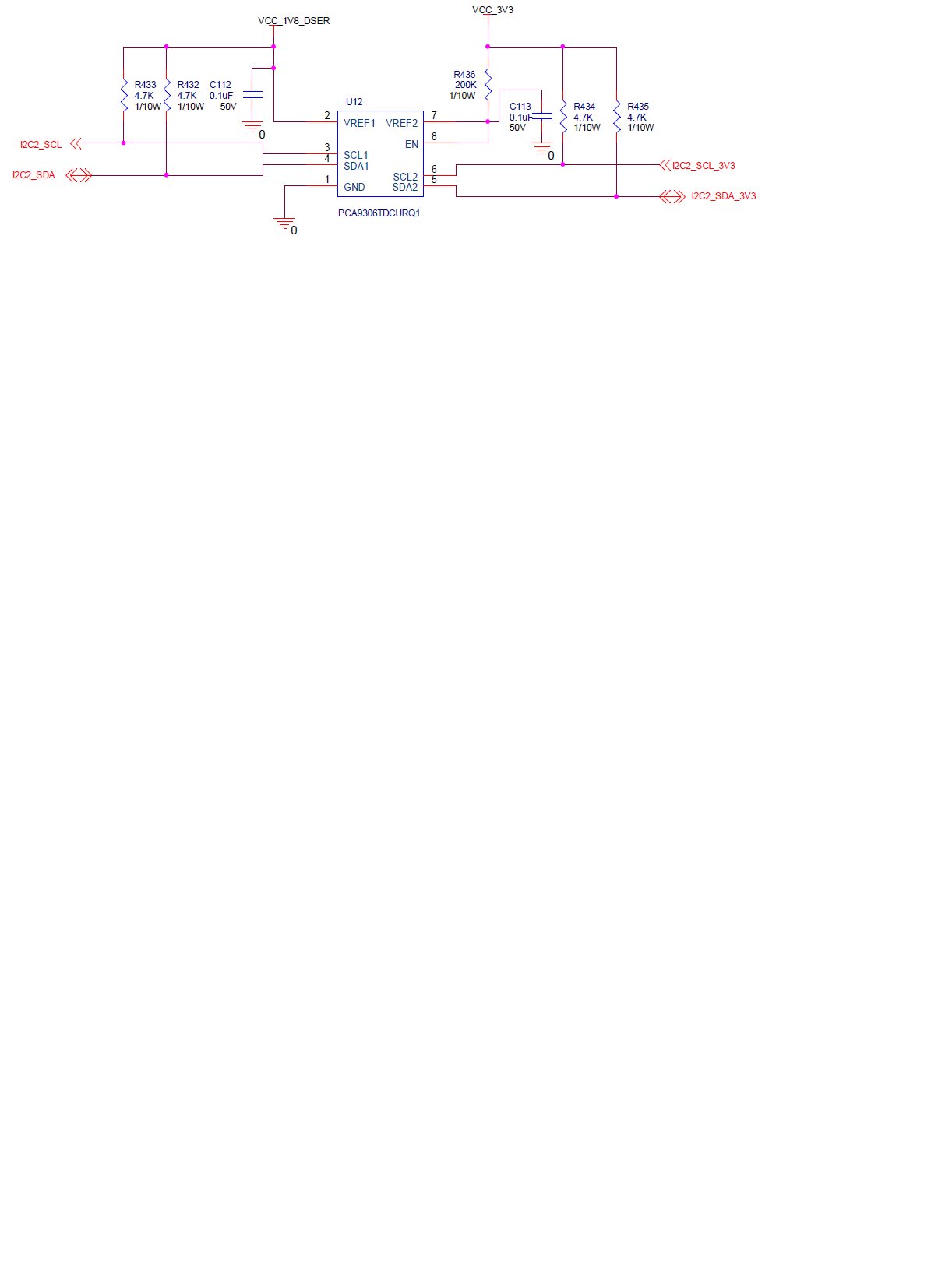

大家好、
我的客户在下面询问问题、您能支持吗?
在以下情况下、VREF1区域的信号节点上存在中间电压。
-提供 VREF2并且 EN=ON、
- VREF1关闭
在上述电源条件下、是否有电流从 VRFE2区域流向可生成中间电压的 VREF1区域?
    您好、Fujihara-San、
    是的、从 VREF2到 VREF1的电流很小。  引脚7 (VREF2)和8 (EN)处的电压通常比 VREF1处的电压高出0.6V 左右、您可以计算出您的情况下的电流为(3.3V - VREF2)/200kOhm。  如果 VREF1电源轨上的任何电流都无法吸收该电流、则可以观察到 VREF1上的电压增加。  如果不需要这种情况、可以在 VREF1上放置一个下拉电阻以灌入电流。
    或者、EN 引脚可被上拉至 VREF1。  这将改变器件的开关行为以降低开通电压(即、在两侧存在~1.2V 电压之前、开关通道不会导通)。  这可能会导致信号转换时间有所增加、但在大多数情况下、我希望 I2C 通信保持正常工作。
