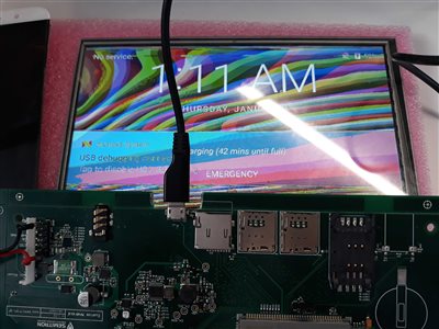

我使用 SN65DSI83将 DSI 信号转换为 LVDS、以便使用1024x600屏幕。 我们使用4个数据对和一个时钟对。 DSI 源是安装了 Android 的模块。
在启动时激活引导加载程序时、显示屏看起来工作正常、如所附图片中所示。

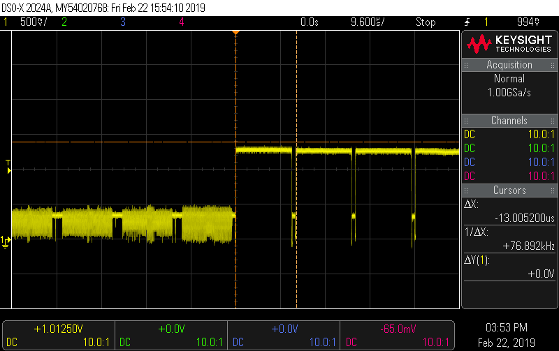

使用示波器测量 SN65DSI83之前的数据线。
但是、当 Android 加载时、显示颜色失真、如下所示。
再次测量 DSI 线路时、信号存在差异。
这种差异是否会导致颜色问题?

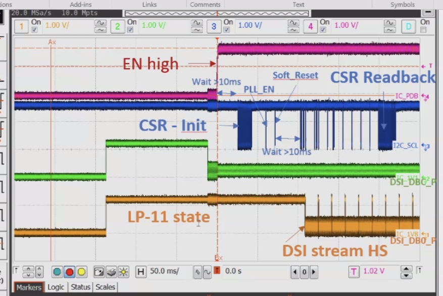

    您是否遵循数据表中的初始化序列?

    是的、我遵循初始化序列。 启动期间屏幕工作正常。 加载 Android 操作系统时出现问题。 存在颜色失真、DSI 信号采用之前所附图片的形式。
    您好 Konstantinos、
    请提供初始化序列的示波器屏幕截图。 它应如下所示、其中紫色为 EN、蓝色为 I2C、绿色为 DSI CLK、橙色为 DSI 数据:
