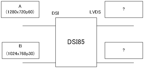

让我来谈谈 DSI85 LF 功能的用例。
例如、当用户向每个 DSI 通道输入两种图像时、如下所示。
在这种情况下、我认为 DSI85不会输出相同分辨率的图像。
因为、这只有一个用于 LVDS 的 PLL。
这意味着即使 DSI 输入不同、也仅从 LVDS 输出相同的图像。
那么,您能否告诉我们您为该函数假定的用例?
    您好、Ryuichi-San、
    我相信 LR 的功能取决于 DSI 源。 DSI85可配置为 OE 或 LR、但您选择哪一个取决于处理器的输出。
    如果您希望输出两个分辨率不同的图像、则应将器件配置为两个单通道 DSI 至两个单链路 LVDS 工作模式。 有关每种工作模式的详细说明、请参阅数据表中的表4。

    我确认了表4。 但是、我希望您确认 您所描述的以下句子。
    "如果您希望输出两个具有不同分辨率的不同图像"
    正如我之前所说的、这个器件似乎只有一个用于 LVDS 输出的 PLL (在通道 A 侧执行)。
    因此、我认为该器件无法输出与 LVDS 输出不同的分辨率。
    所以、我问了 lr 模式的用例。 如果我理解不正确、请纠正我的问题。
    您好、Ryuichi-San、
    您对 PLL 有很好的了解。 虽然有两个 LVDS 时钟、但它们都具有相同的频率、因此这肯定会限制分辨率选项。 但是、只要面板的时钟频率要求相同、每个通道的线长和帧速率仍然不同。 这适用于"两个单通道 DSI 转两个单链路 LVDS "工作模式。
    对于 LR 模式、此模式没有真正的特殊用例。 接收器将接受 OE 或 LR 输入、具体取决于 DSI 源输出和工程师的偏好。

    大家好、Ryuichi-San、
    如果您对具有两个具有独立分辨率的独立流的 DSI 转 LVDS 器件感兴趣、也可以查看 DS90UB941AS-Q1。
