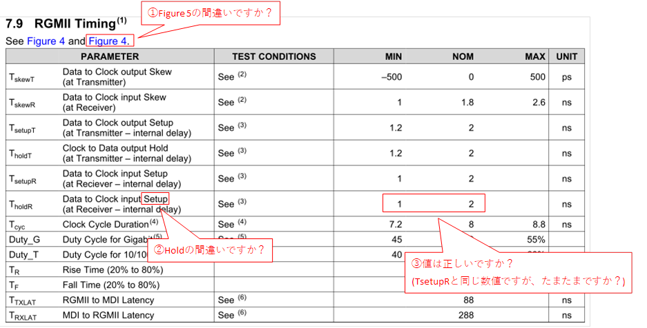

您能否支持解决以下问题?
[询问第16页、"7.9 RGMII 时序"]
1、 以下数据表描述的标题是否不正确?
我们认为"请参阅图4和图5"是正确的。
2、  以下数据表说明中的"TholdR"是否不正确?
我们认为"数据到时钟输入保持"是正确的。
3、   数据表后面的"TholdR"数量是否不正确?
该值 与 TsetupR 相同、但是否相关或有原因?
数据表: http://www.ti.com/lit/ds/symlink/dp83867ir.pdf
第16页、"7.9 RGMII 时序"
    您好,
    问题1:正确。 应是图5
    问题2:正确:它应该保持。
    Q3:正确,此数字用于保留。
    我们已做注释、以更正下一次更新的数据表。
