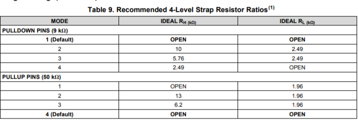

你(们)好。
我想在这个 E2E 主题附近提出一个问题。
我现在正在将 TLK105替换为 DP83822。
24引脚处的状态发生了变化、我想如何设置它。
根据第47页的数据表。
如果它设置为 MODE1、则24引脚为开路。
不过、根据数据表第6页的引脚配置。
当时、该引脚必须有一个下拉或上拉外部电阻器
不用于防止自举至模式2或模式3。
您能为我们提供如何处理此问题的建议吗?
哪一种是 PU 或 PD 或在24引脚处开路的最佳选择?
如果需要 PU 或 PD、请告诉我电阻值。
此致。
Kengo。
    您好 Kengo、
    建议使用外部 PU 或 PD 电阻器。 应使用1.96kΩ Ω 至2.49kΩ Ω 电阻器。
    Hung Nguyen
    你(们)好。
    感谢你的答复。
    如果我根据您的建议使用外部 PU 或 PD 电阻器、24引脚是否会进入不同的模式?
    我想、如果 PU 上有2.4kΩ Ω、它是否与理想 RH 相同。
    那么、它切换到模式4?
    如果我想在 Mode1中,我认为它是开放的。
    您能否告诉我您为什么建议使用外部 PU 或 PD?
    此致。
    Kengo。
    您好 Kengo、
    如果您使用外部 PU 或 PD、引脚24将进入模式1或模式4。
    对于2.49K PU、它将被捆绑到模式4。
    该引脚具有非常弱的 PD、因此如果它断开、它将进入模式1。 外部 PD 是为了确保它在不依赖内部弱 PD 电阻的情况下进入模式1。
