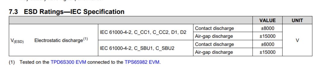

SBU 线路的 ESD 值仅为6000V、而 cc 线路的 ESD 值为8000V、这是什么原因? 为何 SBU 线路需要更少的保护?
我的客户报告说、"接触放电"通常选择8000V 作为规格、他们希望确认6000V 的值是否足以提供保护和提供理由。
请注意、以下规格是使用 EVM 进行测试的、正常系统中的电压值是多少?

    6kV 的 SBU 接触放电规格与内部测试相关。 它无法承受大于6kV 的接触放电、因为它会发生击穿。 没有正确定义的接触放电规格、因为它与系统相关。 8kV 是最常用的测试规格、但客户必须决定6kV 接触放电是否对其系统有效。
    在当前使用的各种终端设备和应用中、我们尚未看到6kV SBU 接触放电是一个问题。 由于 IEC 是一种系统级测试、因此决定在更贴近模拟客户系统的系统中进行验证、例如使用 TPS65982 (PD 控制器)。 客户必须评估其系统是否存在超过6kV 接触放电的风险。
